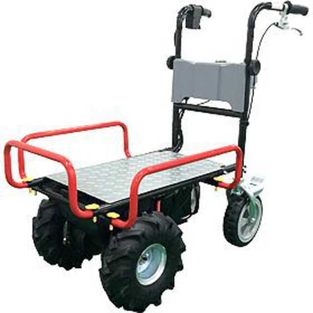

請問有人用過U-MO電動搬運車嗎?
空車重含電池約45KG
電池約3KG
可以申請農機補助
可以電動前進或後退,沒電時也可以手動推
不知道好不好用?
我是覺得車重稍微重了點
一般2x3尺的手推車大約20KG左右

在其他社群網站裡面,也有人問到這一款電動搬運車,我把當初回覆他的內容,在這裡重貼一次,給您參考。
兩年前買了一台,用到現在剛好滿兩年,總體來說,是很不錯的,尤其是用在有坡度的果園,節省了很多的體力,大幅提高了工作的效率,是滿值得的一項投資。
剛開始決定要買的時候其實是有點怕怕的,怕不夠力,怕不好操控,怕很快沒電等等...。實際用了之後,比想像中的好太多了。載重一百公斤,爬12度的坡,地上是草生栽培,草底下有些石頭,都沒有問題。跟以前手推獨輪車相比,省力太多太多了。手推獨輪車是要用盡全身上下的力氣才能推上坡,電動的只要動幾根手指頭就好了。
剛開始使用的時候要注意,油門很輕,所以油門把手按下去的力道,不要太大力,會飆車,腳程跟不上車子跑的速度,會嚇到的,尤其是下坡的時候要特別注意。
四輪很平穩,不用再費力去平衡車體,但是相對的,轉彎的靈活性也會比較差一點,轉彎前需要減速,並且預留較大的轉彎半徑範圍才不會覺得很勉強。
關於煞車的部分:這一款搬運車有在把手上配一個煞車按鈕,還有後輪也有煞車踏板,這在坡地載重停車時,能夠提供雙重的保障。但是我常常忘了鬆開後輪的煞車踏板就按油門讓它走,結果馬力強大,車子就直直往前衝出去,後輪就磨損了。這是我個人使用方法不正確造成的,未來如果你有要用這一款搬運車,別跟我犯同樣的錯,會心疼的。
還有一點要注意的是如果切換成倒退檔的時候,油門一開始千萬不要壓太大力,會猛然後退,我們的腳步來不及配合,會被撞倒。如果有老人要使用,要特別注意這一點。千萬別給小孩用,很危險。
下坡時雖然可以不按油門,直接空檔用手推下車,看似比較省電,但是對齒輪箱傷害比較大。建議下坡時,輕輕按住油門,讓齒輪箱內保持含油的狀態,使用壽命會比較長一點。
我選擇的是傳統電池的版本,不是鋰電池,電力也很夠用。
以上是我使用此款電動搬運車兩年的心得。

30度的斜坡可以用嗎?

輪式 不建議30 度斜坡 ... 汽車柏油路面30度 差不多
若是泥土 砂石路  輪式30度  會危險 ..
坡度大  建議  履帶式搬運車

我沒有試過這麼陡的地形,但是直覺認為不可行,因為30度的坡,無論放什麼東西在搬運車裡面,應該都會掉出來吧。
如果是要把空車推上貨卡載運到別處,短距離的30度小坡,應該是可以,因為當初農機行也是這樣子載過來給我的。但是如果搬運車上面有裝東西的話就不建議這樣爬了。
有聽說過專門在社區大樓地下室整理資源回收物的阿姨們也用這台車在工作,從地下室到街道的坡道有時候很陡,他們也爬得很高興,因為資源回收物通常是體積大,重量輕,加上坡道都是平整的地面,所以即使比一般的山坡地陡,但是距離相對也比較短,所以沒有問題。
山坡地果園地形崎嶇多變,如果加上負重,是否適用?這就需要有經驗的農友來現身說法了。
