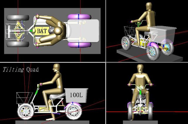

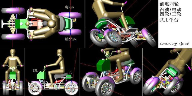

這幾天有個外行人問我訂製電動四輪, 應該不是樓主吧! 山坡地果園噴藥用車, 跳針式的重復說俗擱大碗好吃廣告詞
我把以前油電四輪後輪跨加寬好載更大貨斗, 双輪轂馬達懸吊更簡單些(最下圖)
