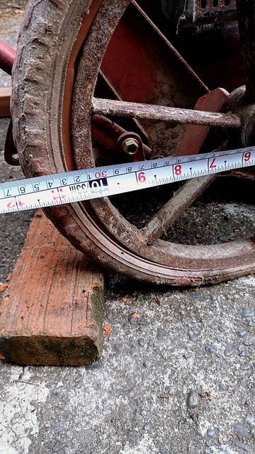

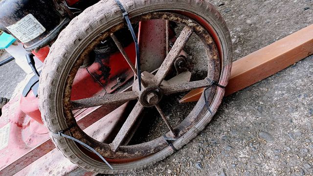

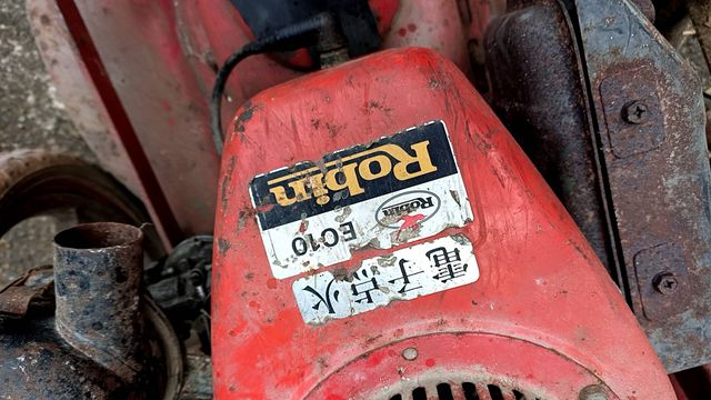

老傢伙去年有整修(去年有把汽油用光).一整年沒使用了
今年發不動了..求救
還有這一種//實心輪胎//有地方買嗎??
鐵圈外徑32公分
後出風口改裝https://www.facebook.com/ix3588/

機車行 腳踏車行 都可以叫到輪胎
輪胎尺寸一大堆
只要旁邊尺寸 寫對 都買的到
應該只是沒風 灌氣就能用了
內胎破了 五金行買補胎組 自己補就好
外胎破了 拿布膠帶 年一年就好
整個要換新的 才買新 內 外 胎

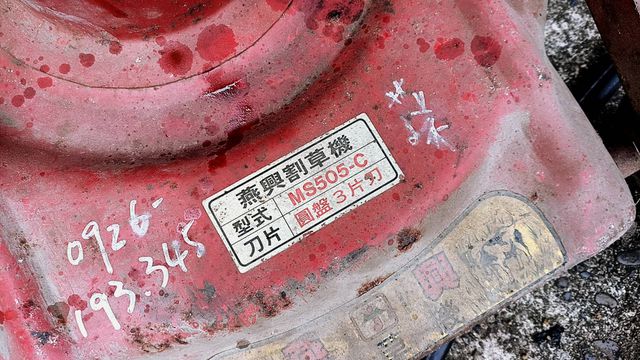

引擎
找農機行 修理
上面有寫 0926 xxxxxx

0926...那是我的電話啦...
輪胎那不是沒氣..那時實心輪胎..久了垮了鬆鬆的

拔輪胎 去輪胎行比軸心

太久沒發動~ 把 化油器 火星塞 清一清~
正常 就可以 發動了~ DIY 不困難 !!

我的檢測方法:
拆下空氣過濾器,對化油器入口噴WD40類油。
起動引擎,若無點火則是火星塞及電路需檢查。
若有點火則是油路需檢查。

化油器清一下 即可

火星塞...清過了..無效...
高壓電有跳火花
化油器...哪一個??

那個實心輪胎不好找的話,我猜那應該不是橡膠,就是密度比較高(硬一點)的泡綿而已~
問問附近有沒有泡綿工廠,撿廢棄的回來,裁成長條
再如原來那樣用束線帶綁一綁,應該就行了
雖然清化油器不難,不過對沒概念的人應該還是無從下手~
沒農機行的話,看有沒有認識機車行幫忙操刀應該比較簡單一點
