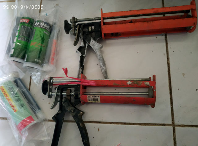

發表於 2020-4-6 23:20:10 | 顯示全部樓層

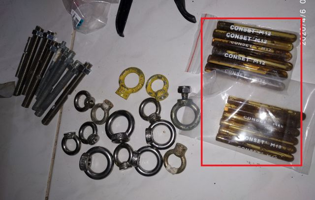

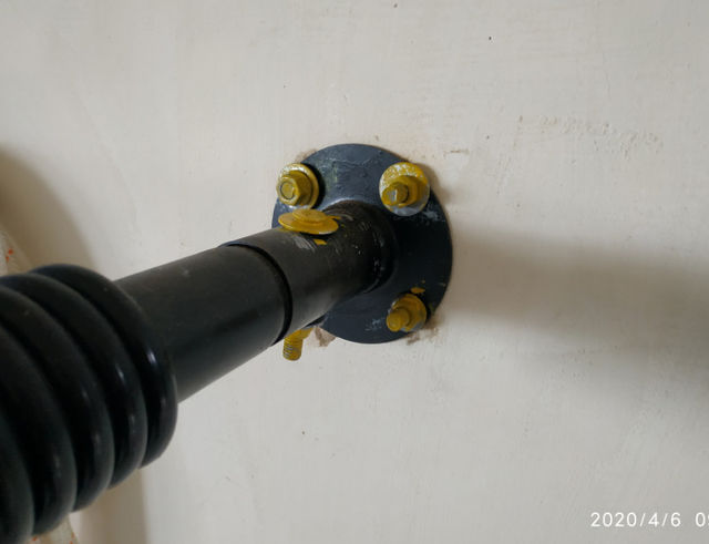

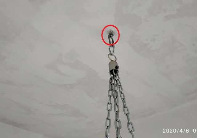

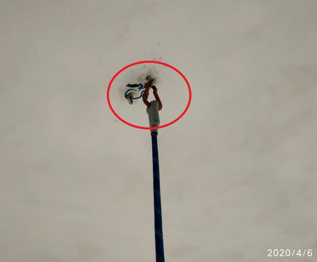

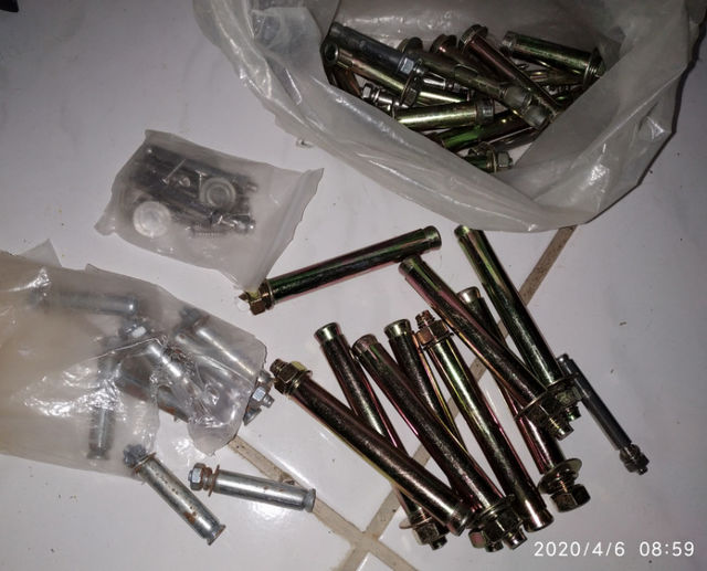

本帖最後由 aotsen2004 於 2020-4-6 23:22 編輯
當場有問出名稱是(化學錨栓)
請問專家答人..這種東西和植筋膠的差異是??
看似一樣 ~ 但 還是 有不同之處 ~ 剛好 小弟 都有~ 也常常使用~~
植筋膠 ~~
化學錨栓
傳統的壁虎~

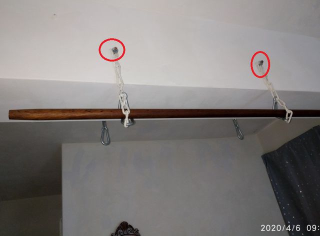

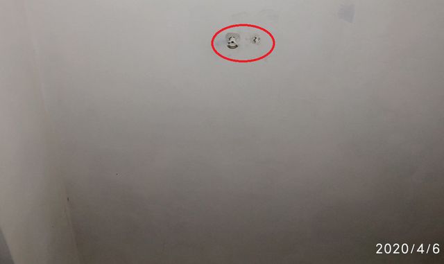

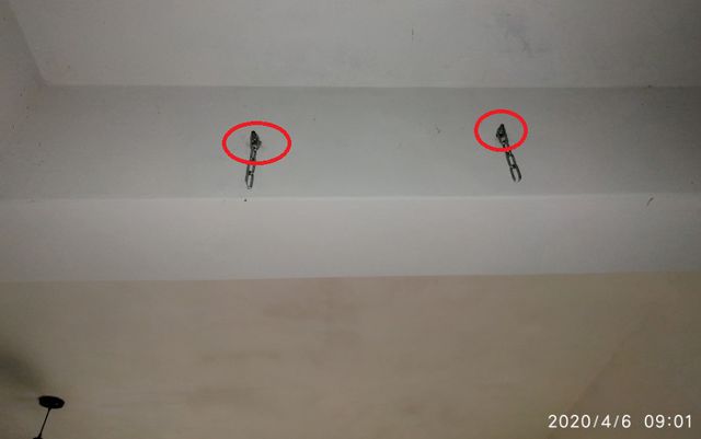

天花板 吊的 是 用 M8 的 螺桿~ 用 植筋膠 ~ 打入 9公分~ 承受 50公斤沙袋 ~ 也可以 承受 我 的 体重 ~~
這是 吊單槓 跟 吊椅 吊床的 ~ 也是 都用 植筋膠 ~

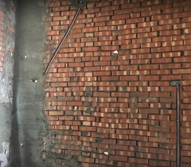

1整瓶 的 植筋膠 好處 是 用量 可以 自己控制 ~ 像 這種 磚牆 ↓↓↓ 內部縫隙多 ~
用 玻璃瓶 的 化學錨栓 藥水~可能 都 流入 縫隙中 ~ 造成 錨栓 旁邊 藥水不足~ 黏合力 較差 ~

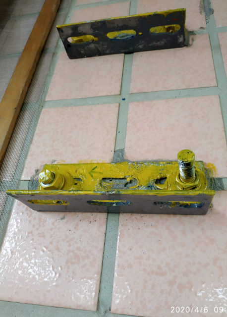

我這個 垂降外牆用的 就是 用 M12 螺桿~ 用 植筋膠 ~ 打入 10公分~
安裝 這種 化學錨栓 鑽好洞後~ 要特別注意 洞內的清潔~ 務必 作到 沒沙塵~ (通常 刷3次 吹3次)
因為 關係到 後來 藥水/植筋膠 跟 螺桿/牆壁 的 黏合 ~ 這很重要 ~~
個人 覺得 用 化學錨栓 比 原本 傳統壁虎~不論 是 堅固耐用 ....等等 都 好太多了 ~
所以 後來 都是 用 化學錨栓 ~ 取代 傳統壁虎 ~~

 樓主| 發表於 2020-4-6 23:52:55 | 顯示全部樓層
aotsen2004 發表於 2020-4-6 23:20
植筋膠 ~~
哦! 原來~~
植筋膠是有2種藥劑..使用時被混合..可以分次用!
化學錨栓的已經都裝在裡面..一支馬上用的..

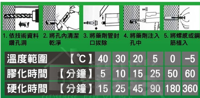

在 開植筋膠的罐子 時 ~ 有一個 黑色塞子~~
可以 塞回去 ~ 罐子 裡面的 植筋膠 就不會乾掉 ~~
至於 螺旋管 內的 剩餘 植筋膠~ 就沒用了~~

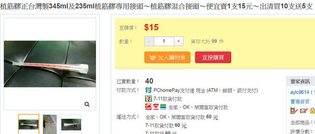

可以 多買 幾個 這種 螺旋管 備用 ~~
其實 植筋膠 1罐 蠻便宜的~ 而且 才 235ml 一下子 就用完了~~
先打幾個洞 一次 就灌完 ~~
也要注意 氣溫~ 溫度越高 硬化的越快 ~~
