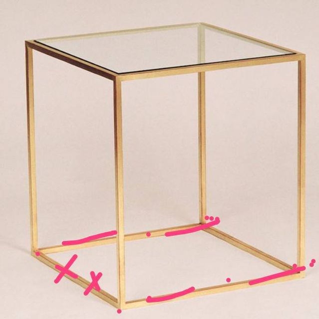

 樓主| 發表於 2020-4-12 13:29:31 | 顯示全部樓層
xm3 發表於 2020-4-12 11:53
>>>何謂輕質木屋露營車廂... 不用千斤頂支撐,247.3公斤,四個人就抬起來上下車...
要有自走輪子推著走比 ...
所謂沒底部的意思是,四方框架一樣是12枝鋁材或鐵材,底部一樣有4枝框架,只是底部不封,要出門才把仿木紋的一體成型的大片軟塑膠地墊舖到木床貨車的底板上,把可快拆式的床椅和房裝上去,若要驗車就反向拆掉就可,再把車箱用千斤頂移下來。沒有封底部的設計,加上快拆設計,可以讓車箱整體重量更輕,而且可以讓室內高度增加.
12根框架的設計如下,底部不封板,不會不穩。
通常露營車箱行進間是不能坐人的,因為除了加裝防滾籠的設計,否則一般碰到翻車,人在裹面都很危險。
所以我目前考慮的是2019年新版的汽油自排得利卡木床車或平板車,此版本是合法前座三人座,適合我一家三口,後窗開口夠大,拆掉玻璃,可以從駕駛室爬到車箱,或從車箱爬入駕駛室,再把輪胎換成4wd 235/75/15的輪胎。會比較霸氣
車箱外觀,還是會設計成有斜額頭,造型如下。
