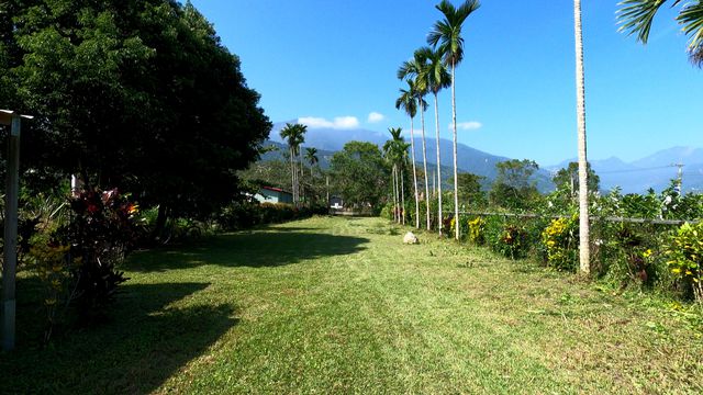

發表於 2020-4-15 14:19:46 | 顯示全部樓層
揹負式割草機使用圓盤鋸是目前最好用且安全的方法,
而且除下來的草不會亂噴,沒有一字刀片左右不平均使用起來抖動情形,
感受一下四季分明,草長的最迅速旺盛的季節可以暫時放下除草工作(5-8月),
等到雨水漸少,天氣乾爽時再來收拾雜草,可以在早晨7-9點時段展開除草工作,
會比較輕鬆且不熱,個人都在除草季節時每天早上6:30-7:10除草,天氣涼爽舒適,
分多天進行,既輕鬆有不會占用到假日的時間,共您參考!!

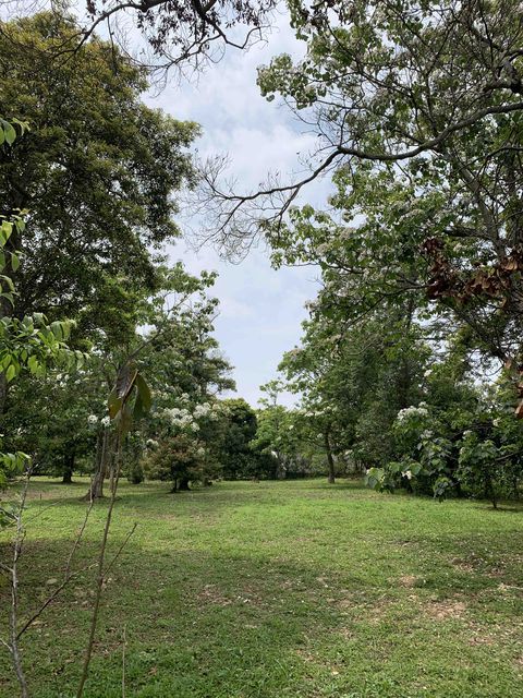

發表於 2020-4-15 15:18:18 | 顯示全部樓層
若是活動用的大面積草皮,就要勤割,在雜草未開花產生草種前就一定要割掉,至少一個月一次,最好是用推式割草機推平就好,不用打到根部,最後就只會剩下矮種的當地原生草最強勢能存活,就會有狗狗運動奔跑賞心閲目的草皮。

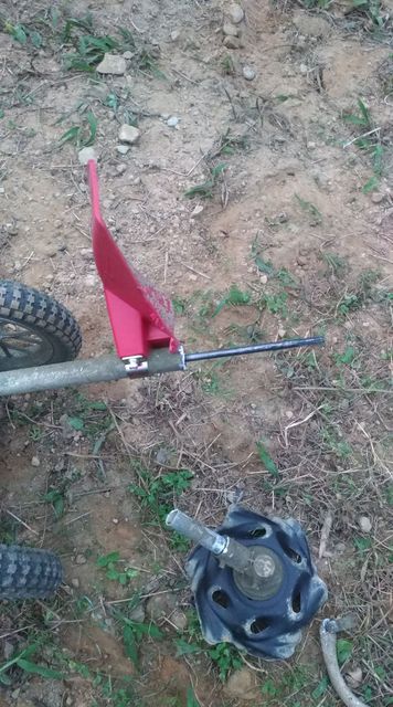

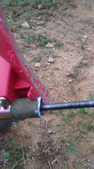

發表於 2020-4-15 15:22:49 | 顯示全部樓層
還是""盡量""割到土部的上方根也打除呢?
如果要拿割草機挖土!
給您參考一下割草機慘狀,所以這個千萬別做!

 樓主| 發表於 2020-4-20 19:46:08 | 顯示全部樓層
本帖最後由 qqtoec 於 2020-4-20 19:47 編輯
2home 發表於 2020-4-15 15:18
若是活動用的大面積草皮,就要勤割,在雜草未開花產生草種前就一定要割掉,至少一個月一次,最好是用推式割 ...
1.雜草未開花產生草種前就一定要割掉............雜草的花長怎麼樣子....
2.一個月割一次....他就來不及開花嗎?
3.矮種的當地原生草最強勢能存活.................什麼草是..矮種的當地原生草??..長什麼樣子呢..
