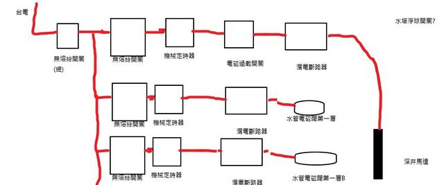

請問
家裡的農地開始整理,荒了8年
過去的配電箱變成蜂窩....整理乾淨後發現裡面其實也毀掉了..而且過去只有無熔絲開關幾乎沒其他保護裝置
故這次想說一次整理
小弟沒有電工背景,查了一下大概是想這樣
主要想要先了解一下知識,然後之後和水電談自己想要的樣子
1.主要目前會先弄好深井馬達,當初這深井馬達只有裝無熔絲開關而已,不過查資料好像應該要這樣接才正常???浮球開關是本來就有的東西,但我不知道目前接去哪邊。
2.因為農地不常有人在,故沒設立加壓馬達,
土地為梯形,發現在第一階和第二階,使用灑水頭時,最末端的幾個頭完全沒力噴不了(主要因為坡度關係,越末端的位置與水塔位置越呈現平行,可能只剩一層樓高度)
所以考慮在第一階上面使用兩個電磁閥來控制噴水頭,避免太多頭了水壓末湍不足
不知道電磁閥的電路這樣設計是否正確?@@
不過這樣好像要弄八顆電磁閥成本超高,正在思考除了裝加壓馬達外,還有沒有啥好的方式
3.不知道各項開關、有沒有推薦的品牌和型號?我們那邊電應該是220v的
(順便請問有沒有推薦密封度高的電箱,打開變蜂窩真的超無言XD)
感謝各位前輩回應

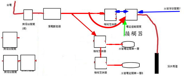

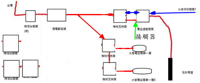

說明一下好了....
入電>>A無溶>B 漏電>>C1 (C2,C3)分給定時器 1 馬達 2.(3)電控水閥器
D=接觸器+水塔浮球開關的A1 A2 接點 並與 C1 組成控制回路 採用串連法
以下接法   B>D>>>1
B>>C2>>2  灑水控制回路
B>>C3>>3
圖片有改了一下...不經過定時器..直接在接觸器..並由定時器控制ON/OFF 並與水球控制做串接

咦,漏電斷路器移到最前面,會不會因為其他東西影響導致容易跳脫...
好像有爬文看有些人漏電開關的迴路太多,導致查不到故障點拼命跳脫,就拆掉了

本來畫的就很好了 浮球開關舊接在過載器上面
無熔絲 跟 計時器 也沒多少錢  多一個以後哪個迴路壞了 也比較好找
接馬達的 計時器 限定抽水時間 防止浮球開關壞了會一直抽水沒有停下來的失誤
接馬達的 積電電驛 防止馬達或短路燒毀馬達 或電線起火
另一路的 噴水電路 控制 噴水時間跟噴哪一區
抽水的時間 要早幾個小時
然後後面才噴水
這樣功率才不會太大
電磁閥 如果沒水流動 會不會燒掉 要問一下
會燒的話 可能還要做保護電路
一班是不會 不過要看功率 跟設計 最好問一下
電箱 有洞的 就只有電線出入處
拿膠帶 或塑膠袋 或水泥 石塊 封住 就只剩螞蟻跟贓郎會進去而已
浮球開關只是 馬達迴路的一個開關
