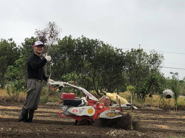

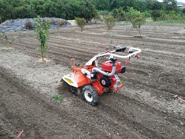

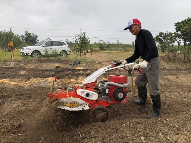

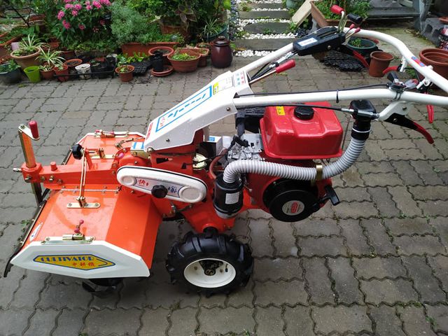

分享初次使用中耕機
鬆土
開溝1
開溝2
使用後-清洗整理
省時省力很多~

發表於 2021-3-29 14:39:10 | 顯示全部樓層
看你假日農夫的定義, 地有多大, 是否平整, 土質, 一次翻土一大片還是小塊的輪流耕作.
兩輪中耕機比較大型, 小面積的地轉彎不方便, 像#1的地用起來非常輕鬆.
小牛的好處是輕, 可以拆散放轎車, 我買的新機好發動, 動力也可以, 缺點是硬地會跳打不下去, 要先澆水弄到半濕, 例如1分地種蔬菜, 要小面積的不停翻土, 小牛就很適合.
tsou4 + 20 非常有創意!
47
2716
25萬
256309
發表於 2021-3-29 22:36:51 來自手機 | 顯示全部樓層
取向
小農 中耕機
假日農夫 小折
空間運輸
有倉庫放或小貨車載就適合買雙軸的中耕機
只有轎車或沒倉庫 小折就較適合搬
工作能力
大台的中耕機夠重 有刀軸跟輪軸 可以跑直線自動走省力
土不要太乾能直接打
小折輕就30公斤不到 只有刀軸 使用上手臂要常出力提 短時間可以練臂力 長時間會受傷 用習慣有技巧其實也不太累
泥土太乾打不下 適當蔭溼跟加粗糠菇土介質日後會更好鬆
機動性
大台中耕機適合平地移動 稍微有階段溝就難移動要小心翻覆 面積很小的地方不容易變向
小折輕 平地坡地或田埂都爬的上 不是全平面的梯田換位置容易 幾坪的地方容易掉頭翻土
價格
大台的價格 給小折比 頂多才多一倍的價錢
前面條件選好 價格的問題是最後的
ilikehome + 20 太棒了!
