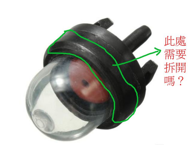

如圖:
這個按油球在更換時(黑色底座不換,只換上面透明的半圓油球)
需要把 「綠色框起來的地方」拆開嗎?
或是說要怎麼換才是正確方式,
煩請大家指導一下!
感恩!

這老外是錯誤的示範?...
因為明明塑膠外殼上下各有一個孔,只要上下各插一支平起子,就可以輕鬆拉出來了!
他卻暴力先破壞舊油球,再來搞個半天呀!...

因為通常都是用拔的 只是上面那個比較清楚

原來各種固定方式都有,不過就是要裝牢裝密合,才好使用!...

這種油球只要把旁邊的卡榫壓下就能整個抽出.
油管直接插上再卡入就完成更換了.

我原文可能沒有敘述清楚,
我的意思是:按壓油球的黑色底座並沒有要換掉,只有要換掉那個透明的半球形油泡。
所以,才會有發文上怎麼更換的問題!

不行~
要整個一起換,差沒多少錢 !
