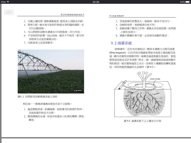

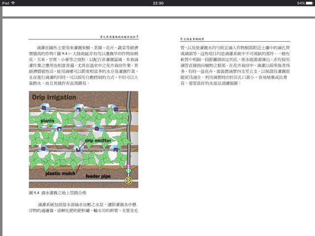

你希望的滴灌方式是不是這樣的方式?
http://140.112.94.11/~dsfon/biomachine/pdf/A5Mchapter09.pdf
好像是使用6分黑色軟管布線,然後再你要的位置鑽細孔,插入一條滴水細軟管.
在台1線往田尾方向.埔心的路上有一家五金行叫什麼[金**]的,有賣照片中那個細的滴水管.
至於你要1.2米打一個洞,我猜測可能需要你自己用手持電鑽按照你要的位置鑽細孔.鑽孔規格應該是配合市售滴水軟管的規格大小.

看起來應該就是這種方式
但要花費不少銀彈買水管及相關噴頭
