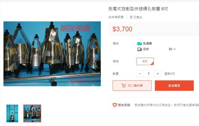

請問有人用過這個嗎?
是否好用?
免電式旋動型快速鑽孔裝置

這裡有影片:
免電式旋動型快速鑽孔裝置
沒用過!
不過我覺得這個價格蠻貴的,可以再加點錢,

我16年有買一支4寸的 3300元忍痛買了 (最多人買4"的尺寸)
全白鐵的 現在還服役中 打算當傳家寶~
使用上轉動不費力 挖一個洞70cm要花5~10分鐘
人力挖安全性超高 但效率不比引擎式的
挖起來的砂質土可以用木棍來輕鬆脫除泥土; 若是黏質土就要用敲的才容易脫除
土下有小石頭尚可鑽 大石頭就不行了 會卡
要挖一個垂直的洞要有點技術 沒正挖洞就會歪了 不像引擎式的幾秒下去上來得垂直
都拿來挖洞立柱 單單一支最深可挖90cm深 接桿可延伸續挖...癲a
挖好的4寸洞插1~2寸鐵桿還有空間倒水泥砂漿孔起來
看你想鑽洞做什麼?鑽幾個洞?

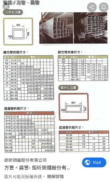

雙c鋼?怎麼不用方管?
柱子用越粗的挖愈深 理論上越穩
但總也有個上限
3"*2.8mm方管就相當粗 6m一支37kg不好扛
至少80cm就夠深了 重點是斜撐要做好
洞的上半部再擴孔能倒多點水泥漿
是要搭工寮?還是棚子?

錏方管 網搜規格參考
75(3") 2.8mm就重的不好搬了
100的應該更重 DIY不敢想像
H鋼是要叫吊車了
DIY是省錢只要材料錢 要花很多體力時間 還要有場地給你做鐵工焊接
叫人做 錢伯出馬就搞定
