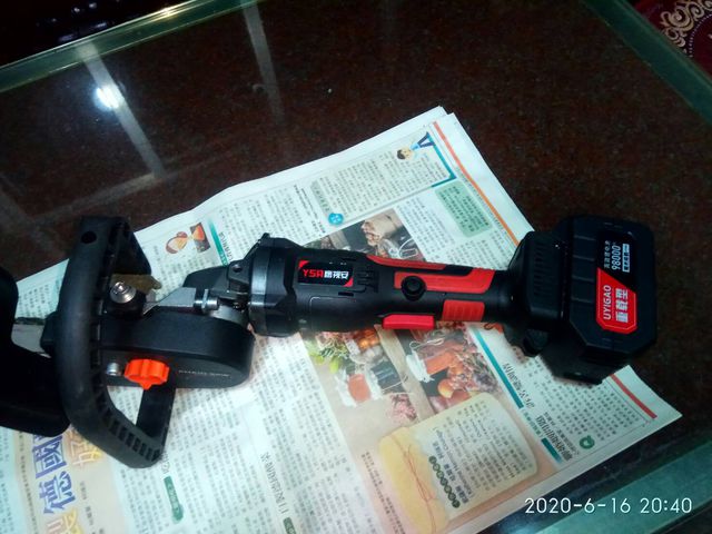

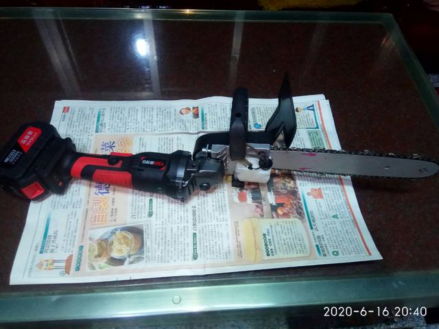

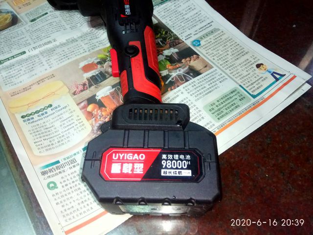

發表於 2020-6-16 21:29:40 | 顯示全部樓層
本帖最後由 黃金檸檬 於 2020-6-16 21:31 編輯
我覺得工具的使用要自己感覺適用,方便順手最好,當然充電式要考量到電池本身一顆能操多久的時間,一般修枝上起碼要多加一顆備用電池。工具的優劣購買前還得事前上網多問多觀察別人的使用心得,買了才不會後悔,畢竟現在的電動工具價錢都不怎麼親民。
在這裡分享我自己的工具使用心得給各位參考:
上個月買了兩台裝在手持砂輪機上用的鏈鋸(12吋),裝在去年淘寶買的21v鋰電池手持砂輪機上用,這一個月用上它來採收荔枝並矮化4 株20年的荔枝樹,2 株30年的超大超高的龍眼樹,使用上發覺真的有夠力,裝上超級電池重量才4.5kg,輕便又夠利,爬上爬下手提又安全,唯一的遺憾就是鋰電池只買了2 顆,長時間使用時真的不夠用。
算一下材料:
改裝的鍊鋸:一台310元(含鍊條)
淘寶買的手持充電式砂輪機含兩顆21v超大容量電池不含國際運費:2129元台幣。
就覺得好用,上星期又想再加買兩台鍊鋸另加10條鍊條(一條150),老闆說鏈鋸缺貨,一個月後才會到貨,因為便宜又好用,所以想說多買起來放著。

 樓主| 發表於 2020-6-17 17:58:19 | 顯示全部樓層
黃金檸檬 發表於 2020-6-16 21:29
我覺得工具的使用要自己感覺適用,方便順手最好,當然充電式要考量到電池本身一顆能操多久的時間,一般修枝 ...
黃金檸檬兄:
裝上電池4.5公斤,
比 共立cs-3000 約3.5公斤還重,
你覺得以這兩支比的話,
4.5公斤的會較方便好用嗎?或是說你覺得優勢何在?
謝謝指教。

發表於 2020-6-17 20:52:31 | 顯示全部樓層
moonlake 發表於 2020-6-17 17:58
黃金檸檬兄:
裝上電池4.5公斤,
4.5公斤的重量目前對我來說也不覺得它的重量是一種負擔,不想那麼重,電池就裝小一點。
電動的好處就是啟動按鍵控制動力,不用像引擎鍊鋸熄火,再拉,熄火,再拉,尤其在樹上操作,
更感方便更覺得安全。還有,使用前與使用後,維修上更不費時。
其實拿來修枝,按鍵控制動力,我個人是覺得很方便,不用常要拉動引擎(這也算是一個優勢)。
