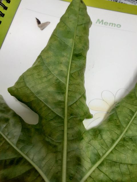

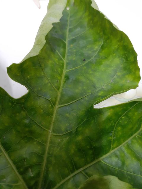

我看網路上找好久這應該是
西番蓮環斑病毒PFRSV
嫩葉上有黃色斑紋、 環斑, 甚至產生嚴重的花葉和畸形葉, 而果實上無明顯癥狀
但一直找不到大概相同的圖片一直不敢確定有沒有救
這株不大不小剛爬到藤架上漲勢還算不錯且有些花了雖然連日下雨好像都沒授粉成功\r
就不知道會不會影響果實 另一區就是沒即早發覺這些得病的有一半都畸形果
但就算有畸形果如果只看葉子我還是很多株都看不出來哪邊有問題
百香果說好故挺好故的說難顧這些病很多不是這麼好發現
網路上的圖片大都很嚴重症狀時拍下的但實際上我觀察葉面上只輕微症狀但果實影響還是很大....
我希望能慢慢把百香果種好當一個主力農產物 不知道有沒有哪位先進有耐心可以接受我私下詢問?
最主要還是百香果病毒類症狀該如何分辨像我畸形果那有株葉子深綠大長勢看起來也沒任何異狀就只有果畸形...
另外請問一下有病株的地方拔除後約多久才能種新的下去?

發表於 2020-6-15 15:28:07 | 顯示全部樓層
大雨過後 根系問題 要馬上施肥處理
可以下氯化鉀跟硫酸鎂
我下完後新芽已經正常
病株原地挖洞至一尺半深 灑石灰 土挖出來曬一個月再種

發表於 2020-8-4 17:19:49 | 顯示全部樓層
因為開不了圖片就看字回答
如果說確定是病毒病了,目前是無藥劑防治的
只能從他的傳播途徑昆蟲下手 就是噴藥殺蟲
若是在溫室栽培那還好整區消毒重種,定期噴藥殺昆蟲,可大幅度降低感染機率
若是開放露天就較無能為力,只能遇到病毒株趕快移除田間
當然重點還是買到無病毒植株,這點很重要因為基本上一區有一棵病毒,整區得是有可能的
若是有用整枝剪修剪,記得枝液也是會感染的,記得消毒

發表於 2020-8-4 18:23:39 | 顯示全部樓層
本帖最後由 Lara 於 2020-8-4 19:03 編輯
同一個園區的百香果,不同的植株,彼此之間,出現不一致的病徵,有可能是各自得到不同的病毒感染。
同一株百香果,也有可能同時得到兩種以上病毒感染(「複合」感染),所以會在同一株樹上看見兩種以上的病徵。
穗條品種不同,感病的程度不一樣。
砧木的品種不同,也會連帶影響到穗木受到病毒感染之後的表現,尤其是在遭遇冷熱逆境時,差異最大。
季節不同,感染後出現的病徵也不同。
就是因為有以上諸多原因,所以只看圖鑑也很難比對出來到底是得了什麼病,還需要搭配園區的觀察與紀錄。
非土壤傳播性的病毒感染,通常可以在原地補植,但是與園區周邊的「特定作物」,要做好「隔離」。
例如蚜蟲因為會在豆科、茄科、葫蘆科以及百香果之間互相傳播共同的病毒,所以補植的時候,特別是「苗期」留意周邊盡量不要有這幾類作物。
已經罹病的要徹底清除,否則無法斷根,除非不停噴藥,把蚜蟲殺光光,但也太累了。要不然就搭建設施,阻絕蚜蟲入侵,這也是目前大規模經濟栽培者所採取的作法。
小苗補植的時間,儘量避開蚜蟲盛行的季節。等到成株之後,即使受到感染,也比較耐病了,多少還有點機會可以吃得到幾顆果實。
慎選種苗來源是非常重要的,因為有些病毒是透過接穗傳染的,在溫暖的季節,植株生長旺盛,還看不出來,等到天氣變冷,植株衰弱,問題就一一浮現。一些民間自行繁殖的品種,並沒有做無毒種苗的篩選,常常是看穗條長得還不錯,就拿來扦插或嫁接,但是有可能潛藏著已經被感染病毒的風險,買到了只能算自己倒楣。
如果是家庭園藝,種趣味的,有得收就多吃一點,沒得收就算了,那就真的是看天吃飯。天氣好多下點肥,延遲它發病的時間,也許有機會可以嚐到幾顆果實,但是要渡冬或是有大收成就很難了。
種苗改良繁殖場有在輔導種苗業者進行無毒種苗繁殖,如果真的想要將百香果作為主力產品,一定要慎選種苗來源,可以和種苗改良繁殖場聯繫,請他們推薦合格的種苗場,將風險降到最低。
