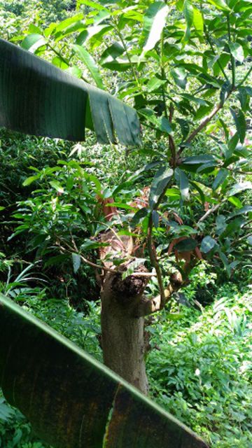

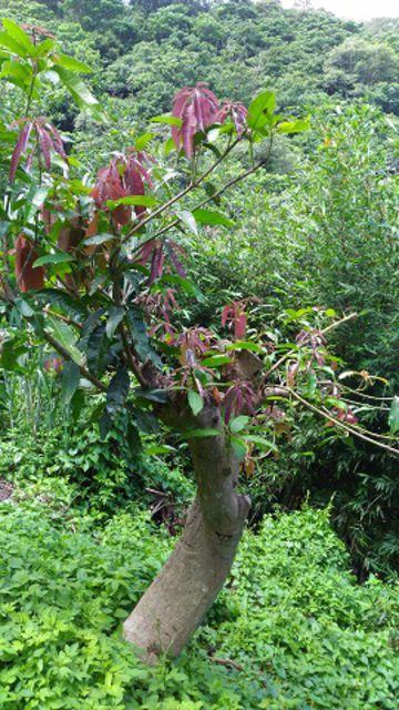

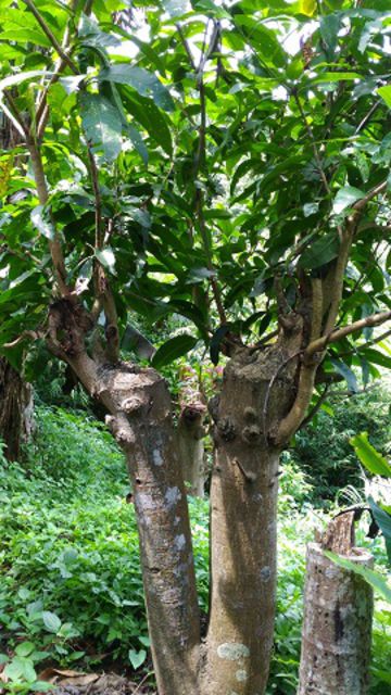

Z 大 要不要拍幾張實際照片, 讓大家觀摩觀摩?
700812
發表於 2020-6-16 20:41:26 | 顯示全部樓層
本帖最後由 Zefram 於 2020-6-16 20:50 編輯
nature4d 發表於 2020-6-16 20:06
我現在的情形是金蜜生很多 其他兩種不怎麼會生
養份感覺都被金蜜搶去了
急著看的話 翻我的主題裡面就有了  最新接的是蜜雪 現在長勢也不錯
只差在 現在枝條已經有手臂粗
黑香0 四季 5~6粒  金蜜持續在叢熟 會越摘越少
本來要接愛文 結果又接錯 接到四季 唉
