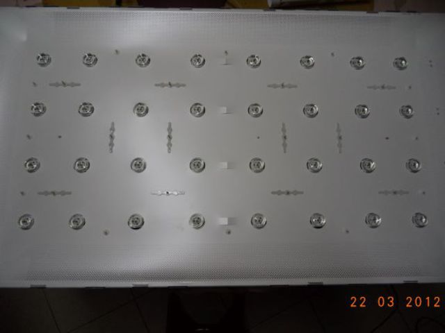

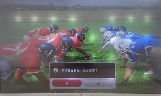

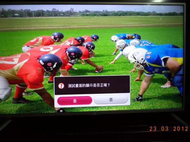

不是像站大換led燈出現的月全蝕,沒修過月亮就一個一個陸續出現

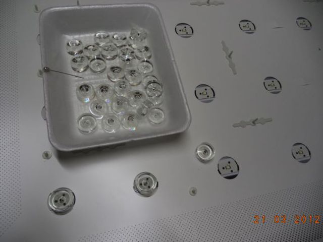

拆面板led燈的透鏡掉光光了(好誇張)
透鏡一個一個黏回去
月亮不見了
