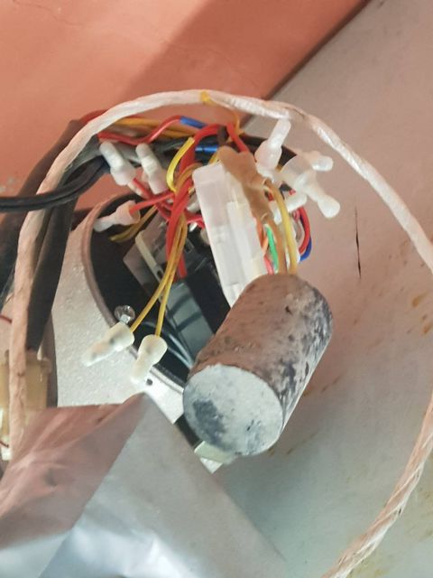

中午時分朋友來電.車子被關在山上回不了台北.雞婆的我就去幫忙原來是電線被老鼠咬壞了.
想這麼簡單的事.電線接好上升很慢下降卻OK.啟動電容無異樣.

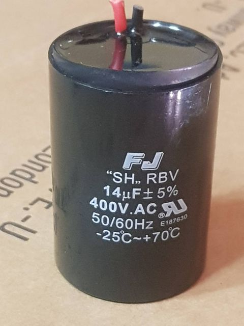

最後車上剛好有抽水機就把啟動電容拆來換掉.賓果是電容壞掉.
回家要把放一半的鐵捲門升上來
.啊啊明明是按上升怎麼反而往下降.
原來啟動電容也掛了.

電解電容器一個120元
師傅來修理會換馬達萬元左右
