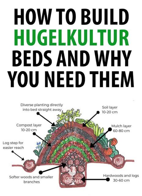

若有樹枝木材,不用丟也不用拿來燒,可用德國的 土墩高架床 Hügelkultur,保水保溫+自肥,號稱壽命5-6年,整年不需澆幾次水,也不用施肥。到時可能樹枝都不夠你用…
大塊的木材放底部會吸水和調整濕度,慢慢分解後就變肥料。
Google hugelkultur

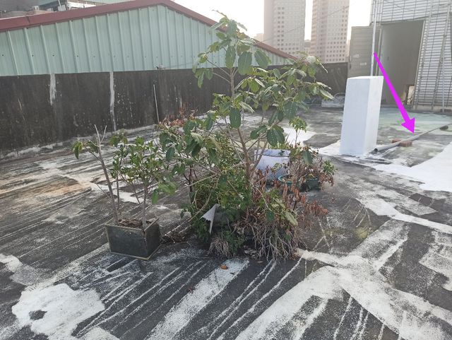

我的頂樓露台只是用美植袋+木材+頂樓積泥,箭頭處是洗衣機排水管(箭頭處),讓水分散到頂樓露台做水冷,也可以讓泥土有水,只要有土+水,就自動長成一片。

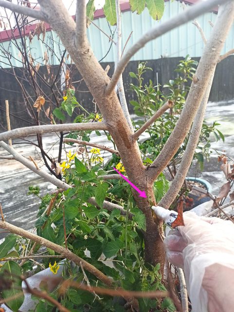

因榕樹的根會破壞防水層,所以我也把榕樹莖刮破皮點一滴滴純除草劑(箭頭處),目前還沒去看殺榕樹的效果…,但之前幾顆小的全都變「榕樹乾」就是了!
另外,頂樓露台不可能完全沒有積泥,我是每隔幾個月或半年把落葉、樹枝、積泥…刮起來丟進美植袋裡,就這樣放著,也不用倒垃圾車,到時又一盆美植袋了。以後可能以蘆薈為主力,減少樹枝和落葉。
火龍果可能也可減少落葉、樹枝,但還不確定火龍果氣根的生長特性會不會阻礙排水。
