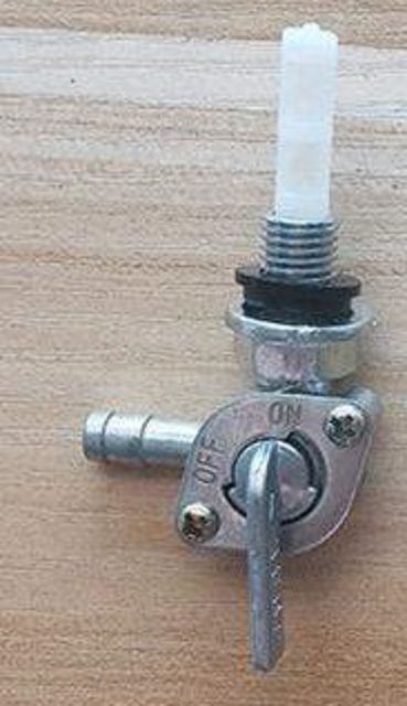

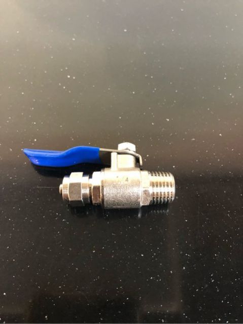

發表於 2020-7-6 12:35:31 | 顯示全部樓層
eastern 發表於 2020-7-6 10:40
確定桶子沒破呀!...
看不到開關跟油箱怎麼接的
第一張照片給您參考
或是用第二張照片再加一個90度彎頭
無殼蝸牛 + 20 我很贊同
eastern + 20 非常有創意!
能用就好,別要求太完美
自己動手,廢物回收利用

發表於 2020-7-6 18:40:25 | 顯示全部樓層
thinkpadla 發表於 2020-7-6 12:35
看不到開關跟油箱怎麼接的
第一張照片給您參考
或是用第二張照片再加一個90度彎頭
沒錯!我當初在做墊片時也沒把握能成功,事先想好了B計畫
就是用第2張照片那種銅轉接頭,一個90度彎頭+一個考克,想辦法轉接就是了~
