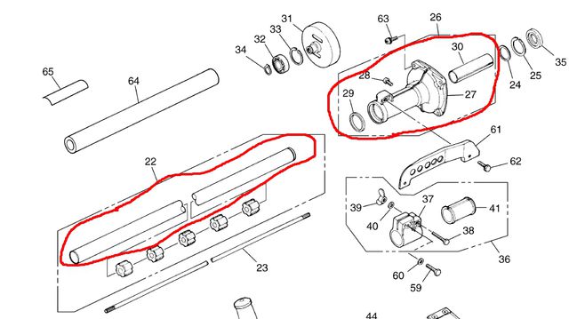

請問有前輩知道割草機碗公如何拆卸嗎?
google都搜尋不到答案,只在mobile01看到也有人發問此問題,但沒有解答 https://www.mobile01.com/topicdetail.php?f=578&t=6098863

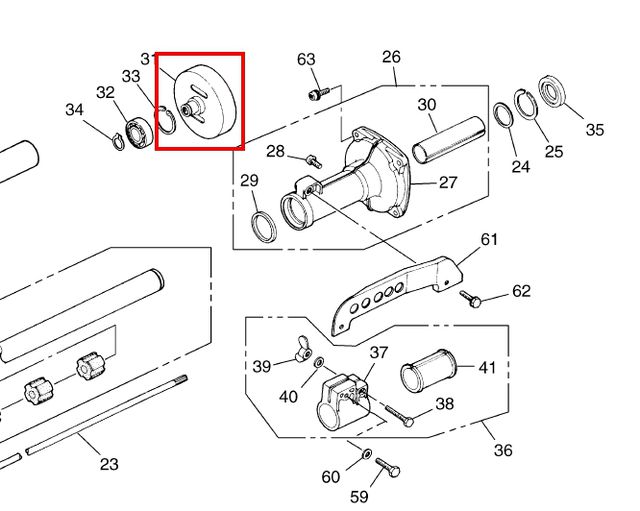

看爆炸圖應該是用長嘴夾從#27的左側,也就是#29那邊伸進去把#34的C型扣拆下來,然後應該就可以把"碗公"由同方向輕敲出來...

將割草桿與引擎分離後(4根螺絲)整個碗公總成與割草桿是連在一起的,我退了28跟62的螺絲還是無法拆下,不知道使否需要特工?

正常來說,爆炸圖上的零件編號由小到大就是表示其安裝的順序...
#22的硬管應該是插入#27(緊配,要硬拔)...
再由#28螺絲固定(鎖的位置應該是管中央貫穿)...
我還沒看清楚#33,#25的用意是定位環(表示#27內有铣溝),還是彈簧扣(沒铣溝),這牽涉到安裝方式跟順序...
以及#32跟#35位置關係...
安裝好後的由左而右順序可能是#35#34#32#33#31還是#35#34#33#32#31...
如果是#33->#32我會選硬拔碗公,相反的話就要拆#34再拔...
