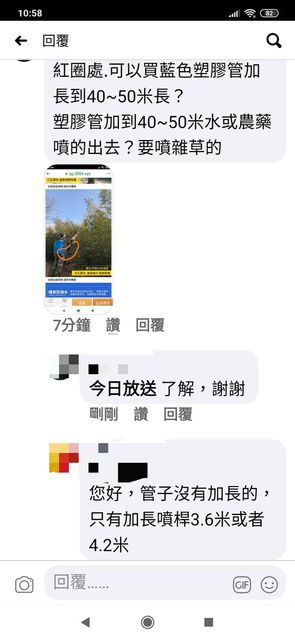

照片紅圈處.請問各位有用過電動噴霧機的,可以去五金行
買藍色塑膠管自己在換接到40~50米長的管嗎?
塑膠管加到40~50米,水或農藥噴的出去?要噴雜草的,有人知道嗎?
剛問賣方說沒另外賣管子,有賣桿子??哈
