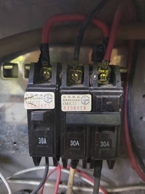

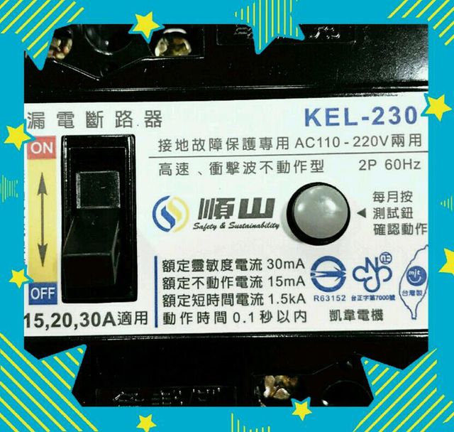

電熱水器好像未裝漏電斷路裝置,
想買漏電斷路器,卻不知該買那一種?
想請達人幫忙解惑一下?
買這種的30A的可以嗎? 還是要其他的?
https://www.ruten.com.tw/item/show?21944676823079

正常儲熱式電熱水器都會裝漏電保護開關,大都裝在桶身電源線輸入附近,有塑膠蓋版....
直接換30A就可以...
裝完記得測試有沒有做動...

發表於 2020-7-20 19:45:55 | 顯示全部樓層
有些電熱水器已內建漏電斷路器,
你看一下殼裡有沒有內建漏電斷路器?

發表於 2020-7-23 12:07:59 | 顯示全部樓層
買2P款的⋯畢竟單相220V的電線任一條漏電 都是會電人的
只要有商品檢驗標識都可買

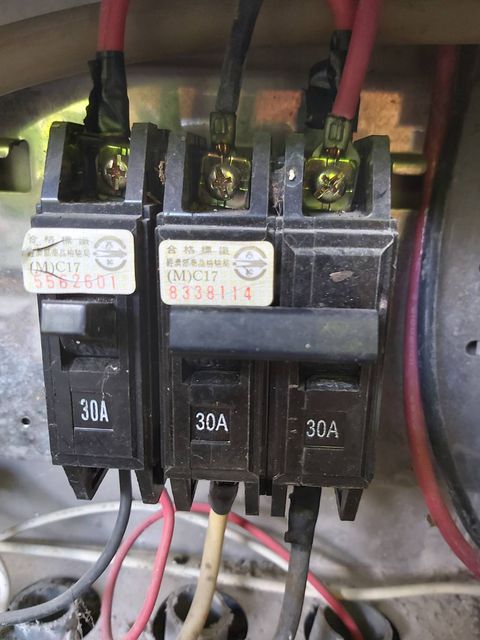

發表於 2020-10-25 20:36:35 | 顯示全部樓層
看樓主圖片的是電流過載保護, 需要的, 一般在電箱裡面就有, 整個供電系統要有漏電斷路器(看看機器裡面有沒有), 這樣的, 一般漏電15mA就會跳斷電, 才是安全的, 品牌很多, 看價錢和認可的牌子吧
