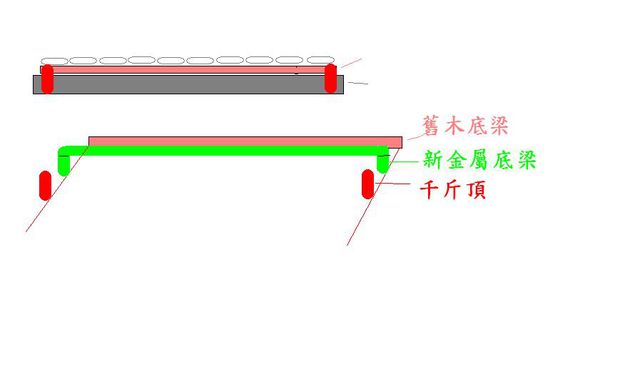

 樓主| 發表於 2020-7-25 01:01:36 | 顯示全部樓層
本帖最後由 taiwanbigmary 於 2020-7-25 01:25 編輯
多謝各位專家達人教導!
用途就是從兩側穿入一支金屬將稍有老舊的木屋底木頂住一下(抬高不多)..
然後再旁邊增置較高..新的金屬底梁後
不拆舊木樑
退出..
