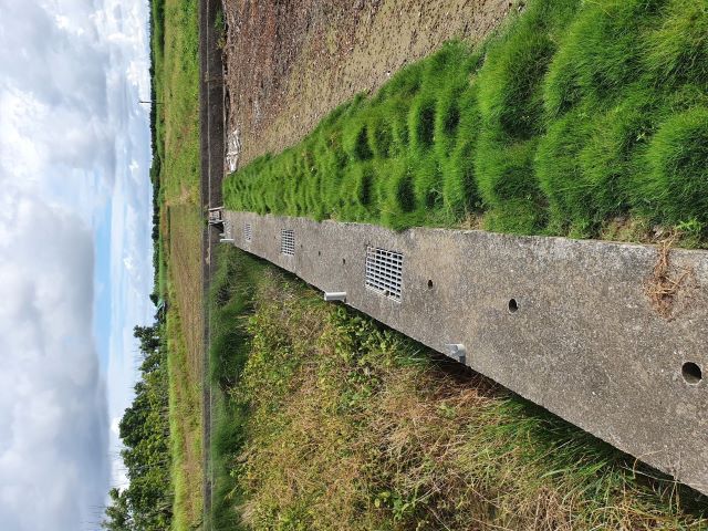

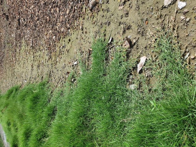

老家前的農田原本與鄰田隔了一排水溝
可能是水溝地基太淺下雨積水時自家田裡水土會流到鄰田去
後來在我建議下在水溝旁增加田埂,並種上草皮防止田埂土流失
最近幾個月來下雨的關係,田埂上的草已經長滿了
現在問題是草長的太好,一直長到田裡去了
家裡老人家是說等長多一點在噴些除草劑就好
我是覺得噴農藥不環保,還有老人家體力也是負擔
請問各位前輩是否有其他方法,抑止草一直長到田裡

發表於 2020-7-26 23:24:09 | 顯示全部樓層
這是自然的事..
要改變是難的..
用一支小鐮刀在還小草時割一趟..
至少也是要每公尺3分鐘吧!
有看過用廣告帆布蓋住..
或是農用塑膠廢棄物遮蓋..
久了碎屑污染也是無解..
抑草席之類的一樣塑膠問題..
問吃手抓飯有沒有手不弄油的方法?
都是程度上的問題吧!
發表於 2020-7-27 07:52:56 | 顯示全部樓層
鋪"抑草蓆"是最快速及簡單省事的方法
我自己在田裡已經使用了近十餘年,今天如果沒有這項產品,唯一的選擇可能就是噴除草劑
但是噴了除草劑,下次它們還是會長回來的...
否則就是週而復始的割草工作了!

發表於 2020-7-27 07:59:44 | 顯示全部樓層
本帖最後由 tsou4 於 2020-7-27 08:06 編輯
擋土板 能有效限制草皮越界 但草長了還是會爬上去
還是要適時要修剪-物理攻擊 用小鐮刀割或翻土機跑一遍
https://find.ruten.com.tw/s/?q=%E6%93%8B%E5%9C%9F%E6%9D%BF

 樓主| 發表於 2020-7-27 21:24:15 | 顯示全部樓層
eastern 發表於 2020-7-27 07:52
鋪"抑草蓆"是最快速及簡單省事的方法
我自己在田裡已經使用了近十餘年,今天如果沒有這項產品,唯一的選擇 ...
謝謝eastern大回覆
你所說用抑草蓆的方式
是不是把草皮除掉,用抑草蓆包住整個田埂的方式呢?

 樓主| 發表於 2020-7-27 21:40:09 | 顯示全部樓層
tsou4 發表於 2020-7-27 07:59
謝謝! taiwanbigmary,tsou4 大大回覆及建議
tsou4介紹的檔土板小弟還是第一次知道有這東西
看了網站介紹及圖片,覺得還滿適合需求的
還有個問題想請教
田埂上的草是家中老人家去附近田埂挖一些回家種植的
請問是什麼草呢?

發表於 2020-7-28 05:03:59 | 顯示全部樓層
本帖最後由 FlyNews 於 2020-7-28 05:55 編輯
目前看起來田裡也沒啥東西....
等田裡要種什麼時,翻土把草翻進土裡當肥料就好!
若是種稻,不是都先翻土再淹過嗎?(也可能會先用除草劑)
老人家應該都有方法了! 雖然老人家就用這一套...
但這些慣行農法是經過農改場+幾十年累積和修正的經驗,才有還算可以的收成。
只不過生產成本照樣比不過美國、澳洲、東南亞....
想自己當農改場研究開發變更流程不用除草劑也不是不行,
但要慢慢做實驗,實驗成功前,這段期間可能收成減少....
其實農改場應該都有相關資料,查一下就好!
關鍵字: 田梗 種草,感覺像種錯草了?
馬蘭、定經草、台灣天胡荽、蠅翼草是低矮會開花的雜草。
蠅翼草無法伸長到水田裏,所以根系不會影響稻作....
https://kmweb.coa.gov.tw/theme_d ... ention&id=47202
另外研究人員游之穎為了解決康班長在這塊田區多年來惱人的雜草問題,試種了許多低矮的原生開花雜草,如馬蘭、定經草、台灣天胡荽、蠅翼草等。
tsou4 + 20 非常有創意!
發表於 2020-7-28 07:49:29 | 顯示全部樓層
jtchen 發表於 2020-7-27 21:24
謝謝eastern大回覆
你所說用抑草蓆的方式
按照您目前的方法:是要留一排草在排水溝旁,防止土壤流失
那麼在多延伸長出來的部位,清除雜草鋪上抑草蓆,即可限制其再往內擴張

發表於 2020-7-28 11:05:20 | 顯示全部樓層
jtchen 發表於 2020-7-27 21:40
看了網站介 ...
台北草...田裡種草皮 是要賣草皮嗎?
不好好處理很快整片田都是草皮
而且不能用中耕機翻土 會越長越多
700810
發表於 2020-7-28 11:09:29 | 顯示全部樓層
買90公分的就可以了
一般草皮最高為45公分左右
