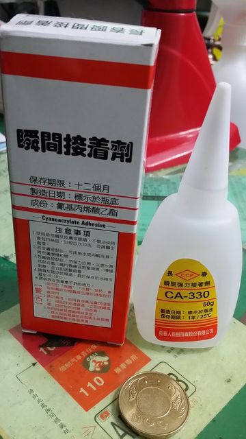

發表於 2020-7-31 12:29:03 | 顯示全部樓層
運動鞋鞋底 模型類的  可以用瞬間接著劑
我買長春的CA-330瞬間接著劑
換新的運動鞋底時黏鞋底用
到現在應該超過半年了
鞋底還是好好的沒有脫落
1罐50g 不含運費 不用100元 可以黏2雙鞋
風車轉動應該沒有運動鞋來的激烈

發表於 2020-8-1 08:51:01 | 顯示全部樓層
本帖最後由 mnchang 於 2020-8-1 08:52 編輯
FlyNews 發表於 2020-8-1 02:46
鞋底不是用強力膠就行了嗎?
萬用強力膠300g 金屬罐約60-70元一罐。或富士接著劑...
傳統買強力膠來用也可以
但是黏鞋底應該要等很久才能穿出門
這家瞬間接著劑有3種
瞬間接著劑通常叫做快乾或3秒膠
我買這型號比較適合黏鞋底
黏鞋底時不會很快乾可以慢慢塗滿鞋底(味道超臭 最好在通風處黏)
但是超黏最好一次黏對齊
要讓它快速變乾不用買什麼東西
用手壓緊或穿上鞋子踩緊再用吹風機吹熱風1~3分鐘左右就好了
吹1~3分鐘後就可以穿鞋子出門了
