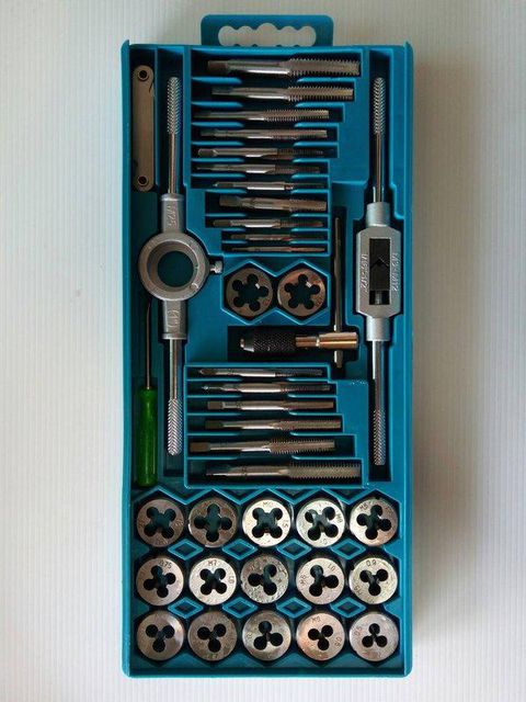

請問站上前輩達人這種平均一件12元的絲攻堪用嗎?
是只能用來做已經有螺絲牙的損壞修補,還是可真的用來做一般硬度鐵材攻新牙呢?

優點是一般常用的尺寸都有,還不貴.
缺點是堪用但是不耐用....
用完記得清一清噴點防鏽油再收起來....

當然可以呀!但那是手攻的,攻牙之前要先鑽孔,我買的是20套件44元人民幣
還有CNC車床用的叫做機攻,價格比較貴,要一支一支買。1支4-5或幾十元人民幣。
DIY的只需攻幾個,機台上的可是要上百上千個…

感謝各位前輩大的解答。
之前也有買過、用過單一尺寸的日製一個小盒子有三隻的那種,確實是耐用。
這種整組的尺寸較齊全,看起來對我這種業餘DIY的使用者,偶爾使用應該是堪用的。

不要急慢慢攻 再噴些WD40,應該夠你使用,我也有一組使用中!
