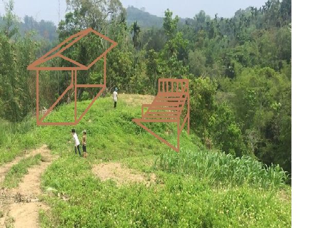

如要在山坡地搭個平台及涼亭,如果自己動手DIY的話,用什麼方式會比較省錢也可以耐用些,比如說竹子或木頭還是有免費的漂流木可以撿拾,請問大家有什麼建議或有什麼已經完成的可參考,感謝各位先進

如果是我自己要做的話
我會買玉米擋板用2*4工法蓋起來
玉米擋板一材可以抓在10~20元
按你圖片這樣施工木材成本可以抓個15000
正規歐美不鏽鋼五金全套成本可能會到10000多
如果只鎖螺絲可以省五金但是人工成本會變高
因為只鎖螺絲耐久不好結構問題也要想多一點
塗裝抓個3500這樣
看環境應該是沒辦法用含硬化劑的塗料
可能每年塗個桐油之類的
