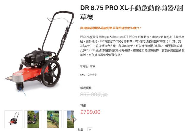

發表於 2020-9-1 20:51:31 | 顯示全部樓層
moonlake 發表於 2020-8-17 01:28
根據我以前爬文的經驗,
如果會嗑到石頭之類的,
最好買皮帶帶動刀片型的,
選購自走式電動啟動DR牛筋繩割草機 (米國製)
高雄旗山 明華農機
https://minwa.com.tw/contact

發表於 2020-9-1 20:54:28 | 顯示全部樓層
albd38 發表於 2020-9-1 20:51
高雄旗山 明華農機
120
242
3578
3578
發表於 2020-9-1 21:11:28 | 顯示全部樓層
albd38 發表於 2020-9-1 20:54
請連結如下址 DR自走式牛筋繩割草機有電動啟動的
https://www.facebook.com/minwa.co.ltd/
