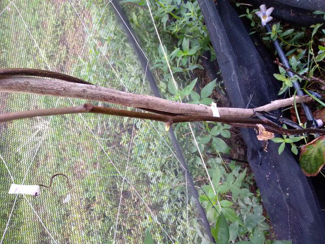

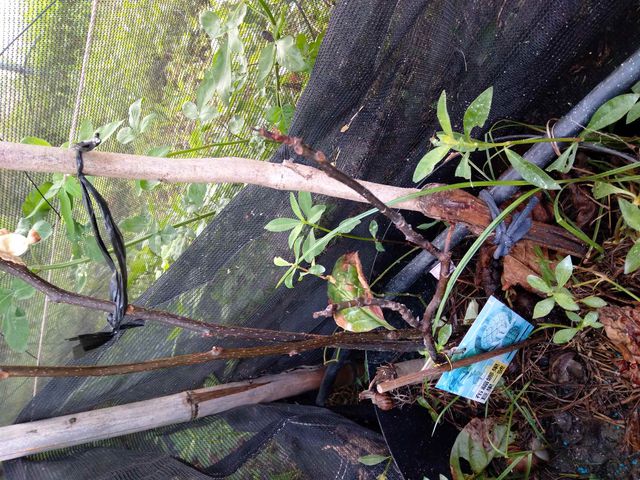

今年年後種了1顆波羅蜜+1顆黃金果還有2顆老虎果。
到5月時都長得很好,然後新葉開始變小並皺縮,心芽開始不長,老葉開始葉緣枯焦,新芽也開始跟著枯焦。

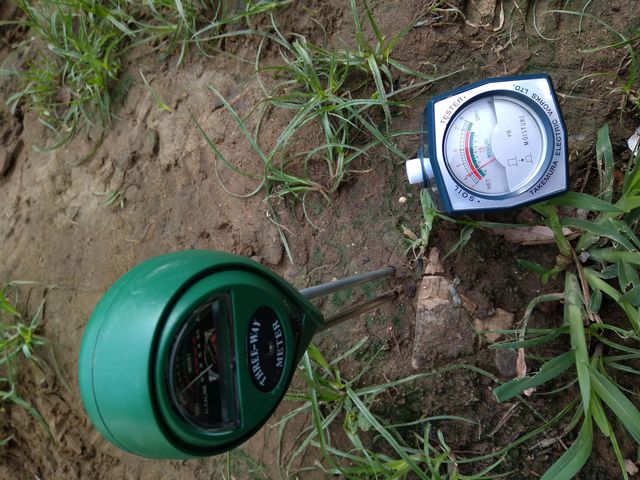

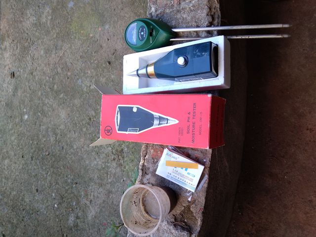

7月時發覺不對,我很少施肥,自認不是肥料問題。找出日製pH測量器,測量結果酸鹼值pH 4.0,嚇一跳。初認為測量器是壞了,因為好幾年沒用了,再找到一隻大陸製的便宜pH測量器,測出結果是PH 6.O。當下決定先下蚵殼粉並澆水,隔了1個禮拜再下一次蚵殼粉。
這個禮拜回去測量,日製的pH5.0,大陸製的pH6.5,新買pH試紙約pH6左右。
檢討此種狀況,因是當初種植時土壤拌了農會不用錢的乾雞糞肥,判斷這雞糞肥並沒有發酵完全。(放了好幾年未用)
今天注意看了一下,3種樹已經開始在萌新芽了(有1棵老虎果沒萌新芽)。

檢測設備:

長新芽了

 樓主| 發表於 2020-8-18 21:53:14 來自手機 | 顯示全部樓層
差異很大
eastern + 20 非常有創意!
發表於 2020-8-18 22:09:29 | 顯示全部樓層
本帖最後由 eastern 於 2020-8-18 22:10 編輯
edwin9135 發表於 2020-8-18 21:53
差異很大
我是使用日製的較簡易這一型,測試起來大約都在6.5左右

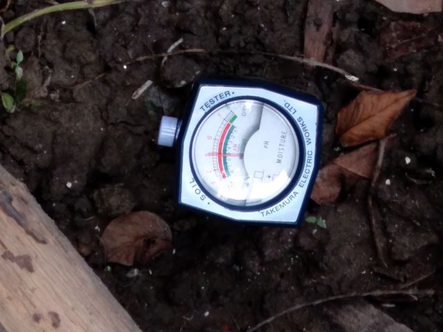

 樓主| 發表於 2020-8-19 21:22:34 來自手機 | 顯示全部樓層
eastern 發表於 2020-8-18 22:09
同廠牌的
下圖是上星期日測到的pH5左右 (10分鐘後的值)。
eastern + 20 是酸了些...
