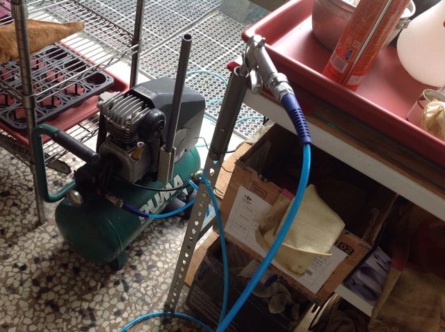

我2home有一台空壓機,已經用了約15年左右,還很好用,幾乎沒有故障過,只故障過一次。(員林維修站服務態度很好,收費也很實在,15年來就只換過一次零件花了450元)。廠牌是PUMA。值得推薦。
我幾乎天天在用,噴除身上草屑灰塵或昆蟲。
清潔工作少不了它!
值得一提的是空氣噴槍,我買的是全金屬鋁製品,建議不要買塑膠製品。因為2home的使用都是日曬雨淋的環境,塑膠製品很容易脆化故障,鋁製品就非常耐用。
風管線建議買夾紗的,雖然較貴但較耐用。
