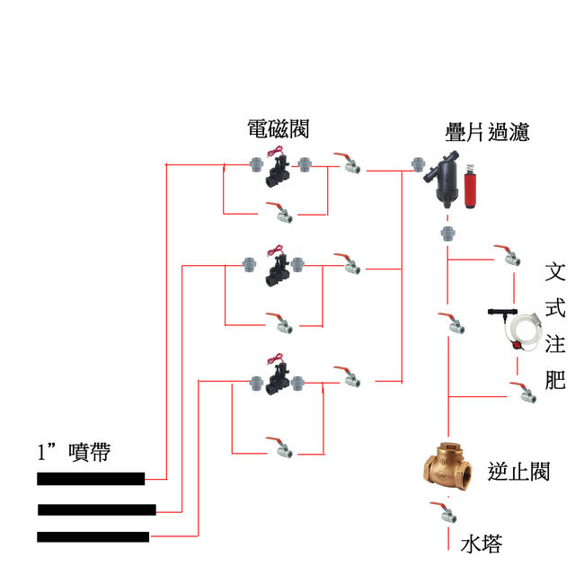

 樓主| 發表於 2020-9-1 17:05:35 | 顯示全部樓層
小弟畫了一個大概的圖片,不知道這樣開關可以嗎??
水塔大約是高六米處(大約),無加壓馬達
梯形地,共四階,每一階大約落差2.5米,平面的寬度約1.5輛轎車的寬度而已
水塔下來的管線是1"
所以我的噴水系統全都用1"管線
打算用水帶在每一階中間鋪一條就好..這樣應該全部都能灑到才是.....(大約一階要鋪50米的水帶長度)
第一第二階獨立電磁閥
因為預估第一階的水壓才0.6~1kg
第二階預估1~1.3kg
第三第四階因為水壓較大,所以共用一個電磁閥
(不過我也在考量這樣會不會造成不同品種的東西,灑水需求上會有差異)
第四階打算果樹,第三階可能地瓜吧
(灰色小粒的東西是由令接頭)

發表於 2020-9-22 17:02:41 | 顯示全部樓層
你是要全自動噴灌還是可以手動控制?
如果你在農地, 可以手動開關出水口, 我建議你手動比較好, 設備簡單, 不會壞, 看著土地的濕潤程度放水.
自動除了設備投資, 下雨天它也噴水你就很頭痛, 連續幾天蔭天也噴就會太濕.
我自己有做自動噴灌系統, 最後都是改為手動了.

發表於 2020-9-23 08:06:44 | 顯示全部樓層
請問有沒有推薦的噴灌系統零件??
這個問題太廣了, 要寫一本書來說.
基本先看你種甚麼, 果樹之類的用滴灌系統, 長時間少量的讓水可以慢慢滲透.  蔬菜類的看你是網室還是平地.  對菜來說高空噴的比較像下雨比較好.
噴鳥, 可以360度旋轉, 範圍廣, 半徑可以達10米, 雨量不均勻, 雨點大, 小苗會受傷.
蝴蝶頭, 半徑2米, 比較均勻.
霧化頭, 像毛毛細雨, 水源要乾淨不然容易塞.
水管埋地下影響翻土.
我自己是水管架高每隔3米一個蝴蝶頭.

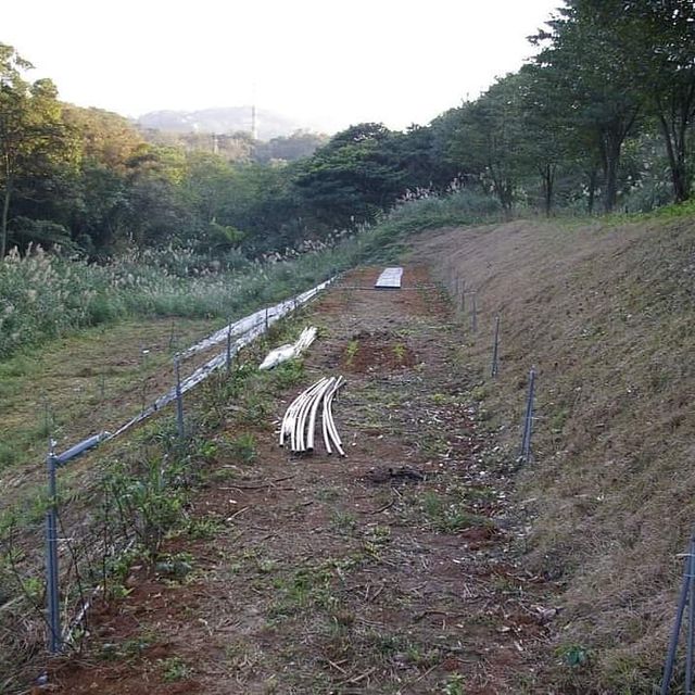

 樓主| 發表於 2020-9-23 10:33:22 | 顯示全部樓層
本帖最後由 dcage123 於 2020-9-23 10:51 編輯
hkmcdull 發表於 2020-9-23 08:06
請問有沒有推薦的噴灌系統零件??
這個問題太廣了, 要寫一本書來說.
沒辦法,其實沒有適當的解答,所以我零件已經買好了...
銅止逆閥(水塔一下來第一個東西)
文式柱肥器(之後裝一個這玩意)
碟片過濾120目 (文式柱肥器通過後才是這個)
大陸的組合排氣閥(每個電磁閥出水端一隻,電磁閥入水口和水塔中間主幹管一隻,這邊我打算裝在碟片過濾和電磁閥中間)
(電磁閥)
兩顆美國雨鳥DVF100-AC24v (買完我才發現這顆流量最大151L/m)...原來電磁閥有流量..我還以為開通就線路全開........
兩顆美國雨鳥PGA100-AC24v (這顆就是大流量了.好像能到500L/m)...因為之前的錯誤....所以選這顆
(噴水)
台製山川牌..圓形金屬灑水頭(半徑5M,使用流量大約10L/m),我打算每顆架高1M
福鹿牌..1"雙羽噴帶
(定時器)
Wifi 110v定時插座,然後去插AC110V轉AC24V變壓器
水塔下來大約6米(希望推的動電磁閥薄膜)
不使用加壓馬達
土地共四層梯型,每一層的平面,大概只有一台遊覽車的寬度,所以不算大
拿捲尺從上面一路量到底下,整體面積約45米*35米的範圍
主水管1",每一層各拉一條幹管
第一層(大約與水塔差距6米).......草皮車道區..主要只是抑制雜草
低水壓區,用PGA100電磁閥,橫向裝兩條50M水帶(水帶流量大約共360L/m)
第二層(大約與水塔差距8米...只是預估).....可能拿來搭架種葡萄類
同上,希望不要超過爆破公斤
第三層(大約與水塔差距10米)...菜區...地瓜區
水壓比較高的區域,以前推過10幾個銅頭....
但是可能壓力都被分散掉,這次銅頭砍半裝只裝一邊,不左右兩邊都裝那麼密...
(下面照片是以前荒廢前接的,現在已經全拆掉了)
用DVF100,橫向走3/4"水管,拉43M遠,噴水頭間隔6M一根(預計7個頭使用掉流量約70L/m)
第四層(大約與水塔差距13米)...果樹區
同上
研究了老半天的結論.....
