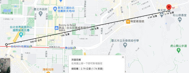

小弟 也都在 這家買 ~ 老板 好像 是 兩兄弟 ~ 很年輕 !!
我台北的老家 就在 信義路跟基隆路 交叉附近~ 去 這家店 超近~ 距離 才 2~3公里~ 很近吧!!
