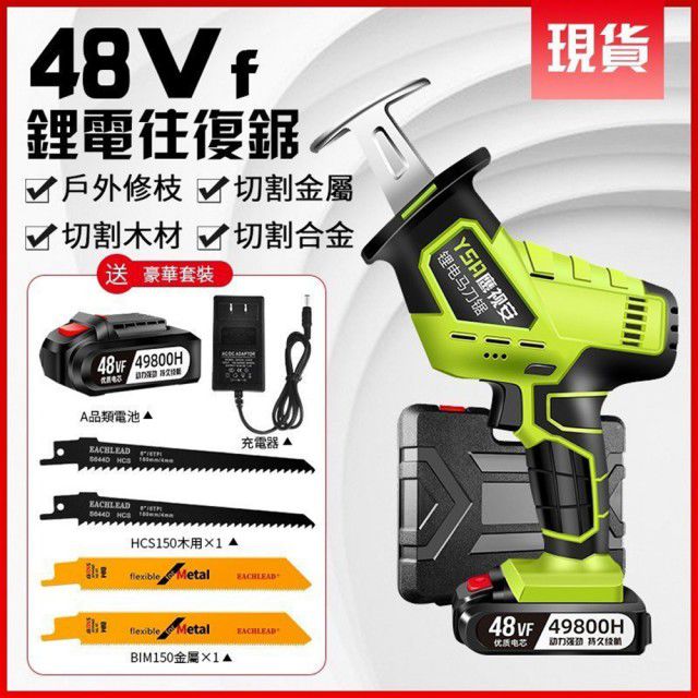

最近在某大購物網上看到一款 18V 的陸製鋰電軍刀鋸
價格非常吸引人
請問幾個問題:
1. 這款鋸子有前輩用過嗎?可靠度和可用性如何?
2. 如果主要用途是拿來把鋸下的樹枝切成一段一段的當柴火用途(木材不粗但頻繁使用),軍刀鋸合適嗎?
產品參數
空載速度:0 - 3000 r / min
工作電壓:18v
木材最大切割深度:100mm
塑料最大切割深度:100mm
金屬最大切削深度:2mm
補充一下,這裡所謂的柴火,並不是很粗的那種,就是頂多3cm, 5cm 直徑的樹枝。
現在用手鋸或柴刀也很快,但數量多了還是會鋸/砍的很辛苦。才會問用電池的往復鋸適不適合?

發表於 2020-9-9 11:37:38 | 顯示全部樓層
我買的是~世博軍刀鋸12V
感覺鋸桂竹很強,樹木直徑5公分以下可以,5公分以上不太行,若8公分以上用手鋸比較快!
拿來鋸站板、木心板也蠻好鋸的..

發表於 2020-9-9 11:39:46 | 顯示全部樓層
本帖最後由 og2h 於 2020-9-9 11:42 編輯
這種只適合20cm 以上的木頭切斷好用
或者 家裡 工藝diy好用
買電動鏈鋸 比較會鋸
20公分以下的砍材 都是一刀就兩段 五秒 砍刀 材刀 就是專門處理中小枝條樹幹的
用鋸的 要五分鐘

發表於 2020-9-9 11:47:35 | 顯示全部樓層
本帖最後由 Zefram 於 2020-9-9 11:51 編輯
柴火就是用鏈鋸了

發表於 2020-9-9 15:14:29 | 顯示全部樓層
軍刀鋸只能拿來鋸己固定的東西,拿來鋸柴不適合,因為木柴沒有固定好,會跳動,砍柴還是要用人力+地心引力用刀去劈,或是用尖銳的工具去擠壓木柴破成兩片,才會快..

發表於 2020-9-9 16:02:42 | 顯示全部樓層
同意站大所說的,往復鋸適合用在「固定」的物件上,否則前前後後拉拉扯扯,其實很難扯斷。如果鋸片上的齒又不夠利,真的是會氣死人。
但是軍刀鋸用來鋸竹子,卻是意想不到的好用。
我這兩年清園的時候,用的是大口徑的電動剪枝機,把直徑3~5公分的樹枝剪下,作為日後柴灶燒水的材料。工作效率比以往用柴刀高很多,而且切口平整,樹枝堆置的時候比較容易排整齊,不佔空間。
直徑超過5公分以上的,就用鏈鋸了。

發表於 2020-9-9 16:24:02 | 顯示全部樓層
本帖最後由 Zefram 於 2020-9-9 16:35 編輯
3~5公分 我還是推薦你用這個 安全 即使超過5公分也照切
https://24h.pchome.com.tw/prod/DECA0A-A900ADISK
一直放多隻一點 下壓就鋸斷了
電動剪枝機 是剪濕的 不是剪乾的
雖然速度快 但容易損壞培林
故不推薦

 樓主| 發表於 2020-9-10 07:27:51 | 顯示全部樓層
og2h 發表於 2020-9-9 11:39
買電動鏈鋸 比較會鋸
鏈鋸, 看起來很可怕, 沒把握可以駕馭的很好

 樓主| 發表於 2020-9-10 07:30:07 | 顯示全部樓層
2home 發表於 2020-9-9 15:14
軍刀鋸只能拿來鋸己固定的東西,拿來鋸柴不適合,因為木柴沒有固定好,會跳動,砍柴還是要用人力+地心引力用刀去 ...
嗯,使用軍刀鋸,看來"固定"是滿關鍵的,感謝

 樓主| 發表於 2020-9-10 07:31:47 | 顯示全部樓層
Lara 發表於 2020-9-9 16:02
用的是大口徑的電動剪枝機
大口徑的電動剪枝機,這對我的需求似乎是比較好的選擇,感謝
