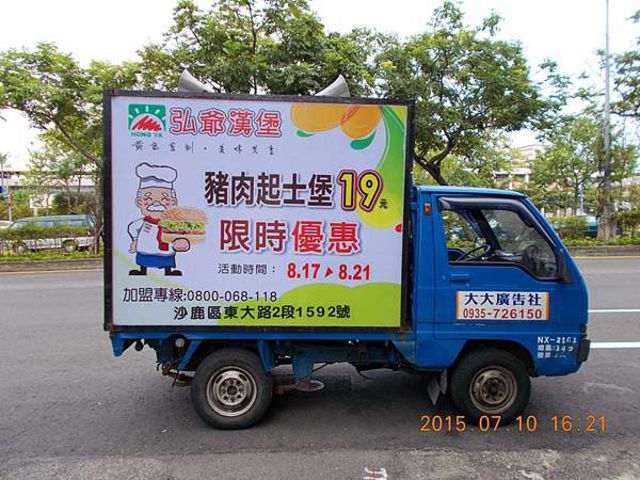

鐵殼很熱又重,用塑鋼中空板就行了,又輕又有空氣層隔熱又便宜而且永不生鏽,反正行駛間,人又不坐後面,睡覺有個硬殼保護隱私就好,底部也不用了,小發財原本就有木床,舖上仿木紋軟墊就ok了。
怕塑鋼不耐曬,外面再補貼鋁塑板加防曬就好了。
這樣成本一萬不到,又可接廣告賺外快。

目前設計 以冷凍庫組合板..隔熱 防水..強度夠..好施工..免支架 ..雖然厚一點...施做比較快..

沒有底部,床,俱,走線,不落地都很好設計,使用輕材質,重量會少很多,行進間油耗也會少,而且車內空間高度會增大,車箱上下車也比較容易,成本也較低,至於放廣告是開玩笑的。但不怕醜硬要要接,或是噴上自己公司廣告,也應該沒有罰則才對。
唯一的缺點是,車箱下來後,要固定使用,,也要放到有平台的地方,否則四枝支撑脚下面空空的。若是只是暫時驗車,驗完再装回去則沒差。
為什麼會想到無底部設計,因曾在大潤發停車場,看到一台木床貨車,自行diy了無底部的外殼,內部放了一台沙灘車,及工作桌,牆面則掛滿了工具。少了底部,一樣的車高,內部至少多了10公分。沙灘車下來後,車内空間就變的很大。
