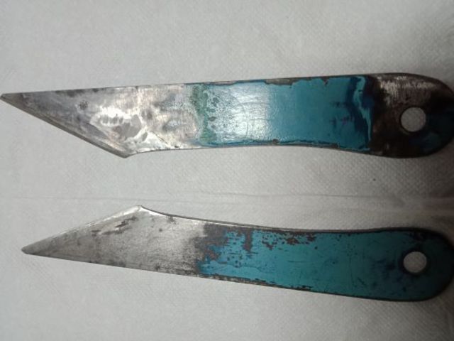

發表於 2020-10-22 21:48:01 | 顯示全部樓層
本帖最後由 ldf.apple 於 2020-10-22 21:50 編輯
這是我用鐵工用的鋼鋸自做的接木刀.
美工刀刀鋒有鋸齒,切口部會不平整影響嫁接成活.
我的接木刀都是請木工師傅或專業磨刀研磨.
