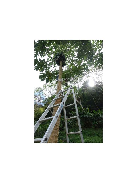

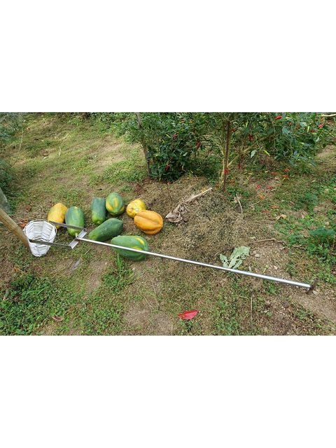

解決6米紅妃木瓜摘不到..及預防芭蕉受風傾倒.可掛在樹枝上的籃子能用雙手摘果子了.

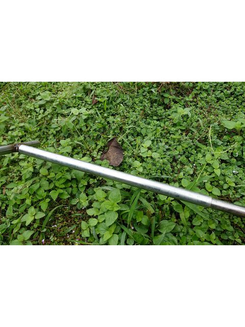

不是很清楚,能鋪一些特寫照嗎?

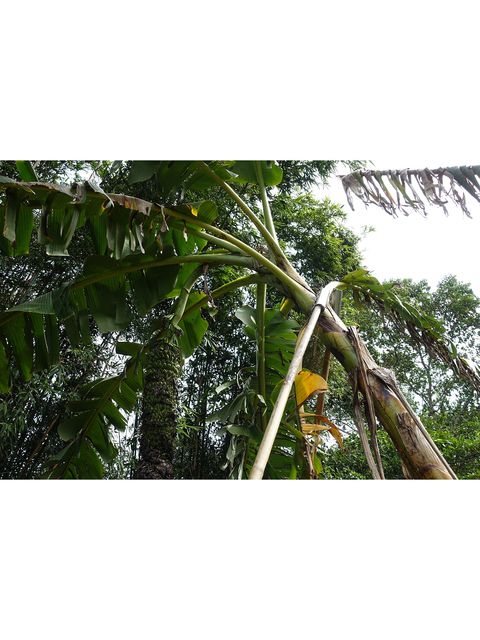

木瓜這想法不錯,最近剛好有這困擾

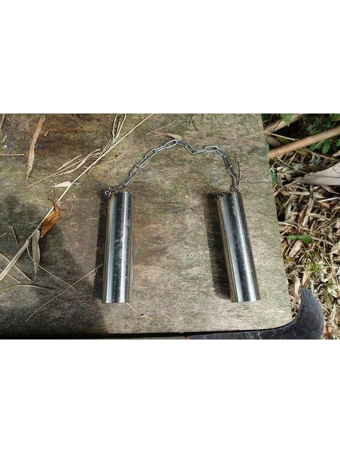

防芭蕉傾倒是用兩根竹竿或亞管頂蕉樹幹嗎?

防芭蕉傾倒我是用鋸樹時,特地鋸成Y字形的樹幹來使用

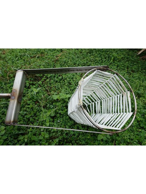

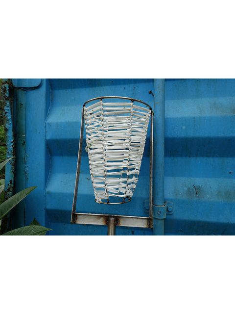

當時因為木瓜太高.架梯子也摘不到.
桿子也就當作手的延長.那籃子往上套住木瓜頂住.然後轉動底下的把手.木瓜會因為籃子旋轉而轉動.木瓜就被轉下來了.我個人是覺得摘過高的木瓜還蠻好用的.
籃子與U型架子間是有活動關節的.所以果子蒂斷了後.木瓜會穩定垂直在籃子裡.摘下來後方便把木瓜放到地上.而不用在梯子爬上爬下的.

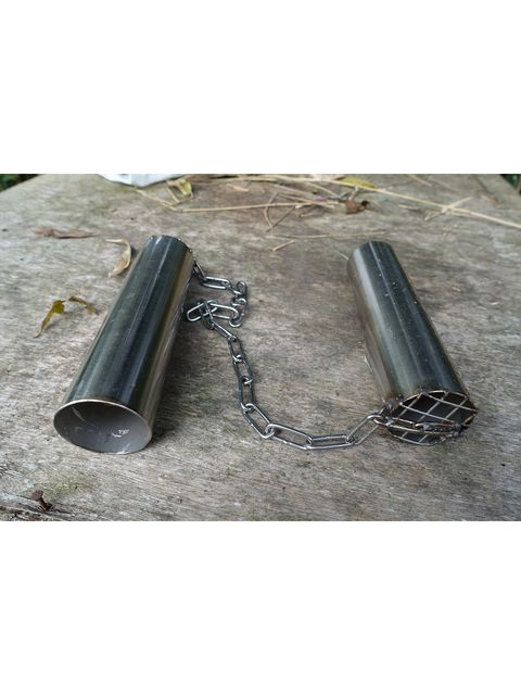

園子不少長枝竹.我種巴蕉也多.以前多是用一枝竹竿頂著.或者兩根竹竿頂端交叉綁住來頂芭蕉.但這樣不穩定.風很大時竹竿還是會脫離.芭蕉也會倒掉.所以用兩根20CM長不鏽鋼管+55CM鍊條做像雙節棍.找兩根竹竿插進去就可以用鍊子套住芭蕉樹幹.選擇一個位置頂住.
使用後就不曾有過芭蕉樹倒下的問題了.覺得方便且可重複使用.
