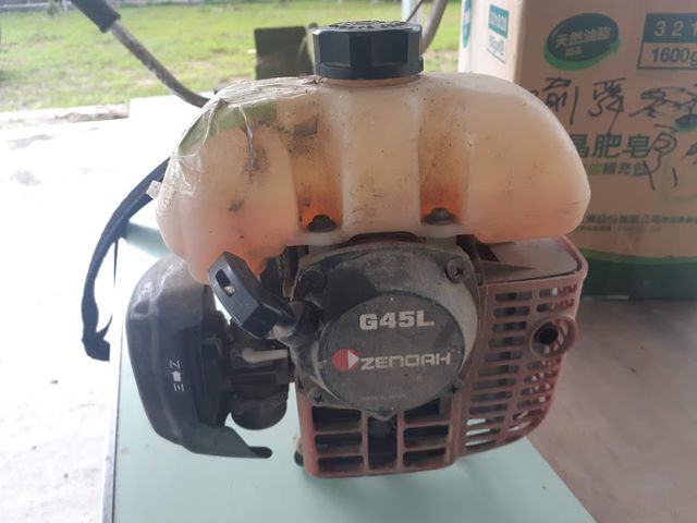

http://2home.com.tw/bbs/forum.php?mod=viewthread&tid=52592
"小松 G45L割草機化油器問題"這篇PO文裡的化油器最底部有個加咖啡色墊片的螺絲
就是洩油用的,可是常常鎖來鎖去恐怕也怕會滑牙喔!...

發表於 2020-10-21 09:19:10 | 顯示全部樓層
eastern 發表於 2020-10-20 23:08
"小松 G45L割草機化油器問題"這篇PO文裡的 ...
這不是洩油用的...根本沒有洩油設計
除非你把從油箱接到化油器的那條油管拔掉 那條才是洩油的
不然就自己裝個一分二的才能方便洩
一般用塑膠抽油器就可以了
你說的那是化油器的洩油螺絲 沒必要動這個
洩出來的油也不乾淨 無法回收利用
化油器應該會有個油閥 關掉就好
然後引擎發到停
