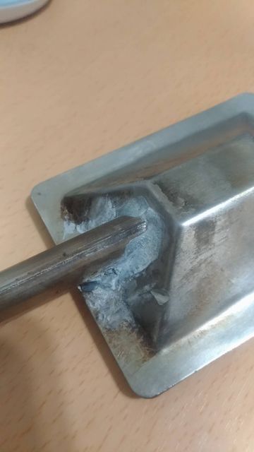

網路購買的拱門花架被風吹毀了,
蒜香藤無依無靠!
準備買錏管自己做,
請問這低溫鋁焊絲有人用過嗎?

這是垃圾 用手就可以掰斷
買台電焊機吧 等你開箱

有
建議用在修補的地方
結構的話,還是鎖螺絲或是焊接的比較耐用

我有買低溫鋁焊絲但當垃圾丟ㄋ

樓主的主要問題是:拱門花架被風吹毀了,怎麼接?而不是低溫鋁焊絲好不好用?
影片的是以不鏽鋼助焊劑「錫焊」,強度就如同錫焊,就是錫被折斷的強度…。
一般用在焊電池或薄件,厚件用螺絲鎖比較快,不用電焊也不用錫焊。
比方說像鋁罐那麼薄,錫焊上去,用力撕開來可能鋁片會先破掉,就可用錫焊,或像瓦斯熱水器水箱破了個小洞也可以錫焊。
但不鏽鋼助焊劑不適合錫焊鋁合金。
而影片那種是焊錫絲裡包不鏽鋼助焊劑…,不是包一般的松香助焊劑。
樓主是要做支架,買「錏板方管」或「鍍鋅角鋼」用鑽尾螺絲直接攻牙直接鎖,或把錏管鑽孔後用螺絲鎖就好了!連電焊都不用,
一支電動起子機+一堆鑽尾螺絲/螺絲.螺母.華司就搞定。( 帶孔的鍍鋅角鋼要沖孔加工,反而較貴喔!)
錏管有鍍鋅層不太容易電焊,正規是要把鍍鋅層磨掉再焊,且錏管厚度若2.5mm以內又太薄,可能還沒電焊上去就先燒了個洞。
1.無孔的鍍鋅角鐵,可鑽尾螺絲直接攻牙直接鎖。
2. 錏板方管,因為中間空心會較有彈性,則鑽孔後用螺絲+螺母鎖。
3. 也可鍍鋅角鐵+錏板方管搭配。
4. 當然,也可買帶孔的鍍鋅角鋼,再買方頸螺絲+螺母鎖一鎖就好,連電動工具都不用…
5. 若原本斷掉的拱門花架是圓管,可用直徑較粗的錏板圓管套在斷裂處,粗管上下再以鑽尾螺絲攻牙鎖在拱門花架的圓管上固定。
5. 若原本斷掉的拱門花架是實心的鐵棒,則可用電焊。

燒到鋁材都變色,焊絲還是不融 ~
