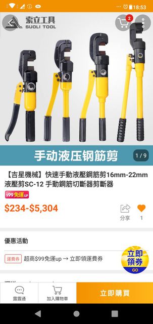

發表於 2020-10-26 13:38:29 | 顯示全部樓層
油壓鋼筋剪
taiwanbigmary + 20 太棒了!

發表於 2020-10-26 19:25:43 來自手機 | 顯示全部樓層
taiwanbigmary + 20 這個..看來也是~~好犀利!
