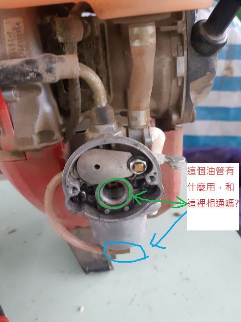

請問化油器下方這個管子有什麼作用呢?
如圖
謝謝

發表於 2020-10-28 22:47:58 | 顯示全部樓層
這管子正常是沒作用 維修時才會用到

發表於 2020-10-29 10:02:48 | 顯示全部樓層
長期不用, 底部油杯洩油用的 ~

發表於 2020-10-29 12:40:34 | 顯示全部樓層
洩油用的,有時割草機太久就沒用,發不動,化油器內的油有可能變質,或油路不順,洩掉一些油,就比較好發動。
有些人使用割草機完,會把油箱的開關關掉,繼續發動,讓其自動熄火,把化油器內的油用完,這樣化油器就比較不會因二行程的油膠化在化油器內,造成故障。

發表於 2020-10-29 16:28:17 | 顯示全部樓層
DIYKING 發表於 2020-10-29 10:02
長期不用, 底部油杯洩油用的 ~
這一條管子怎麼用在洩油杯的油呀呀?
化油器拆過很多次,
沒看出這條管怎麼洩油,
請教一下,怎麼用這條管子洩油?這樣我就不用整台搬起來倒油了。

發表於 2020-10-29 21:06:04 | 顯示全部樓層
浮筒式化油器,內部構造,會因為異物或油垢造成不正常作動,
而產生汽油流出或逆流入汽室內,為防止汽油逆流,超過油杯高度,
就會在這條油管排出汽油.

 樓主| 發表於 2020-10-29 23:18:31 | 顯示全部樓層
2home 發表於 2020-10-29 12:40
洩油用的,有時割草機太久就沒用,發不動,化油器內的油有可能變質,或油路不順,洩掉一些油,就比較好發動 ...
洩油///...請問那要怎麼操作來洩油呢??

 樓主| 發表於 2020-10-29 23:19:55 | 顯示全部樓層
阿景 發表於 2020-10-29 21:06
而產生汽油流出或逆流入汽室內,為防止汽油逆流,超 ...
請問...不正常作動..是指運轉不順嗎???
如果發生..要如何操作排除呢??
謝謝

發表於 2020-10-30 07:29:20 | 顯示全部樓層
qqtoec 發表於 2020-10-29 23:18
不知是那一種割草機,化油器下方的油杯,最底郎,應該膏有洩油孔螺絲,一字或十字,旋開後,就會從洩油孔洩油。
