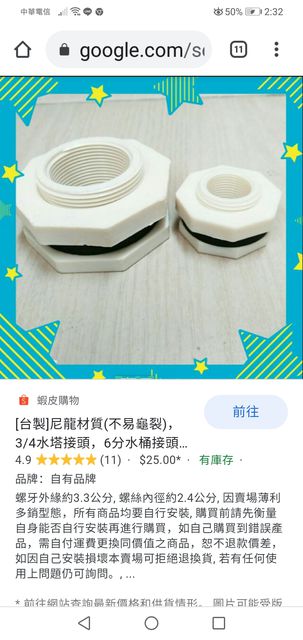

卜申 https://www.google.com/search?q= ... ih=752&dpr=2.75
水塔 接頭
https://www.google.com/search?q= ... biw=393&bih=752
水龍頭+ 適合水龍頭的螺母(桶外)+墊圈(桶外)+墊圈(桶內)+螺母(桶內),用墊圈迫緊的方式可能也可以。

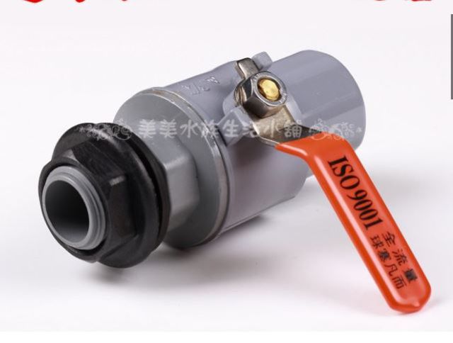

推薦這個 可少很多接頭.配件 一個45元

照片黑色那一部份有點會意不過來,可否稍微詳細教學一下?是否買這個6分尼龍水塔接頭配合6分球閥開關?謝謝你。

快樂農夫 發表於 2020-11-28 14:19
照片黑色那一部份有點會意不過來,可否稍微詳細教學一下?是否買這個6分尼龍水塔接頭配合6分球閥開關? ...
那個是球閥開關可以直接接軟管...

發表於 2020-11-28 15:30:02 | 顯示全部樓層
smhu 發表於 2020-11-28 15:23
很棒的建議,請問那邊可以買到?
胡老師 請看這裡 球閥開關 42元
也有耗材 墊片可買

發表於 2020-11-28 15:41:27 | 顯示全部樓層
農夫大
買那個6分的球閥開關 就不用水塔接頭
水桶我用階梯鑽(28mm) 鑽個洞 墊片在水桶外 水桶內用黑色螺帽鎖緊即可
這樣40幾元就能搞定

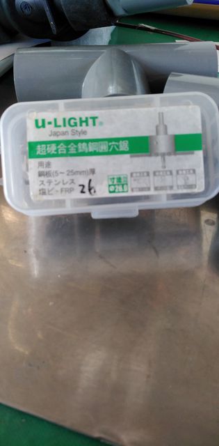

發表於 2020-11-28 16:04:50 來自手機 | 顯示全部樓層
wenchi 發表於 2020-11-28 15:41
農夫大
買那個6分的球閥開關 就不用水塔接頭
水桶我用階梯鑽(28mm) 鑽個洞 墊片在水桶外 水桶內用黑色螺 ...
有點困惑?
6分鑽孔不是26mm嗎?
你為什麼說28mm?
你說的階梯鑽是照片裡這個圓穴鋸嗎?
