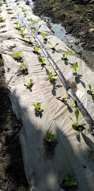

我在田畦上舖了銀黑色塑膠布,想用澆水帶澆水,臥的困惑是:
1.把澆水帶藏在銀黑色塑膠布的下面(從外面看不見澆水帶)才正確呢?
2.還是把澆水帶放在銀黑色塑膠布上(澆水帶露天了)才正確?
有什麼優缺點?

通常要擺在銀黑布下頭的是兩孔的橫噴噴水帶,才不會被銀黑布給擋住。三孔式擺在銀黑布上頭就只有等水積到一定程度後,從植株的孔流進去囉...
如果是種菜蓋了銀黑布,建議使用滴灌帶放在銀黑布底下,是貴了一些,但不浪費水,而且真正供水到位。
上頭說的兩孔式橫噴式噴水帶,人家是用在瓜類種植時使用的。

所以我應該是在種菜之前現在田畦上舖好兩條三孔噴水帶,噴水朝上,然後蓋上銀黑色塑膠布,再開始種菜?
另外胡老師您說[比較貴]這個我怎麼想不透?不是一樣舖兩條澆水帶嗎?只是放在塑膠布上或下的差別?

噴水帶的出水量大,標準規格是1-1/4",要把它撐起來的送水量不小,撐開之後,出水量對菜苗來說,是有點多。
三孔噴水帶壓在銀黑布底下,水的力量無法撐起銀黑布,因此水就只會在噴水孔附近湧出,噴完水後翻開看,會發現是場災難。
滴灌帶跟噴水帶有點像,但因滴灌片本身有壓力,因此出水量不大(有點小),慢慢的滴可以提供剛好足夠的水量。通常噴水帶無法靠水塔高度提供的水壓噴出完美的噴水,但滴灌帶可以。換句話說,滴灌帶可以不透過加壓供水就可以使用,但噴水帶有困難。當然有人會說我不用馬達加壓,照樣可以讓噴水帶出水,問題是重力所提供的水壓,無法讓噴水帶前後段的出水量均一。

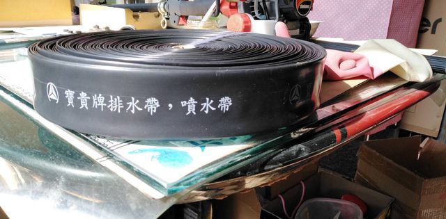

我目前採購的噴水帶是一英吋的噴水帶,每三十公分有三個細孔噴水。
我的水塔是平房樓上,出水口處加裝了一台大井1/2馬力的電子穩壓機再串連了一台1/4馬力的加壓機。然後用一英吋的硬管輸送到90米的遠端(尾端)。
我的田畦長約80米,噴水帶80面的頭端與尾端都有同步供水以避免頭端太濕而尾端還太乾。
因為水量不足一次只能一條水帶澆水,如果同時開兩條水帶就是用滴的了。
我計劃用遙控器加水電磁閥,依次的為每一條噴水帶澆水。
雙11採購了台灣之星的吃到飽,想試試看用WIFI開關與手機軟體去控制,讓每一條的噴水帶自動依次輪番澆水。
