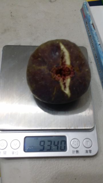

發表於 2020-12-15 19:00:35 | 顯示全部樓層
無花果紗網袋買13*18公分大小就夠了
包起來可以防果實蠅 蟲 防鳥
有些鳥用紗網也擋不住
會不會裂看品種
波姬紅會裂 熟果時期要注意控水
海菲爾不會裂
種不會裂的品種就好了
無花果種露天 熟果期最怕下雨
會發霉落果
波姬紅
Lara + 20 太棒了!
