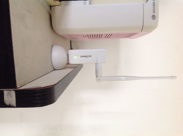

我的桌機目前已經有插了一個USB的無線網卡啊!它抓得到我另外房間的ADSL以及第四台凱擘寬頻傳來的wifi訊號。
您說的USB是這個東西嗎?
