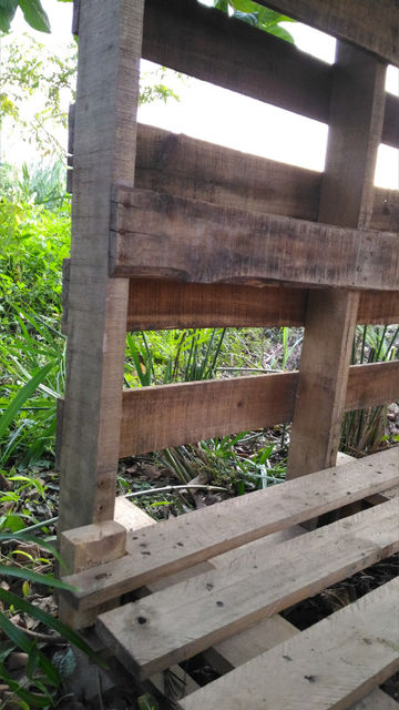

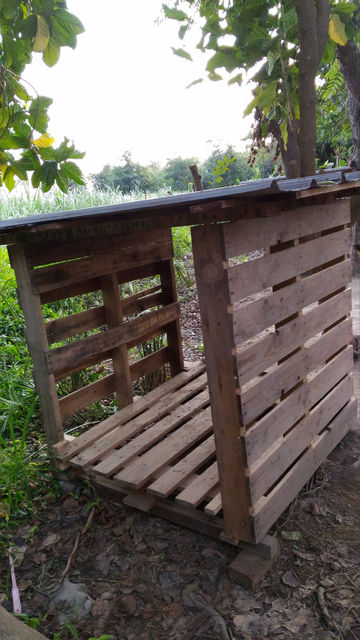

如果..需要快一點作出一個狗屋..
比如是1天..
又沒有足夠的錢買材料..
棧板..看來是一個還不錯的選擇..
但是..還是要有一些基本的概念和手邊其他材料工具..
外加體力這些~~
選擇狀況比較好的棧板..
搬到預定的地點..
以整板考量..選出底板和牆板..
觀察棧板4個角落構型..
想出需要連接部份條件..
經過修剪鋸切..將連部份壓在一起..
用繩索或是其他物品暫時維持構型..
鑽孔再鎖住適當螺栓或是直接鎖進藍波釘(可能必須加入適當木塊墊料穩固)..
((腳~腳))釘上較硬木材..
由高牆板向低牆板釘上或鎖上椽木..
釘上或鎖上椽木間撐板..
裁剪適當浪板或是((木板+廣告帆布))..
鎖上適當浪板或是((木板+廣告帆布))..
觀察牆板與底板接觸部份..視需要鋸出木楔子..打進木楔子穩固不搖動..

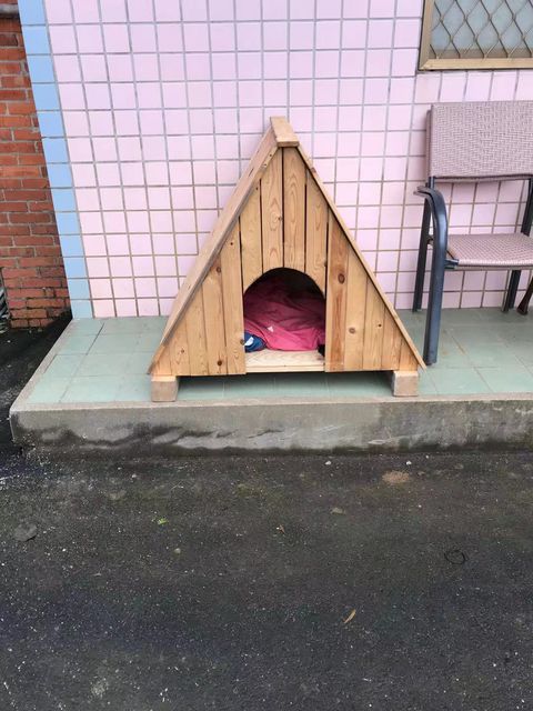

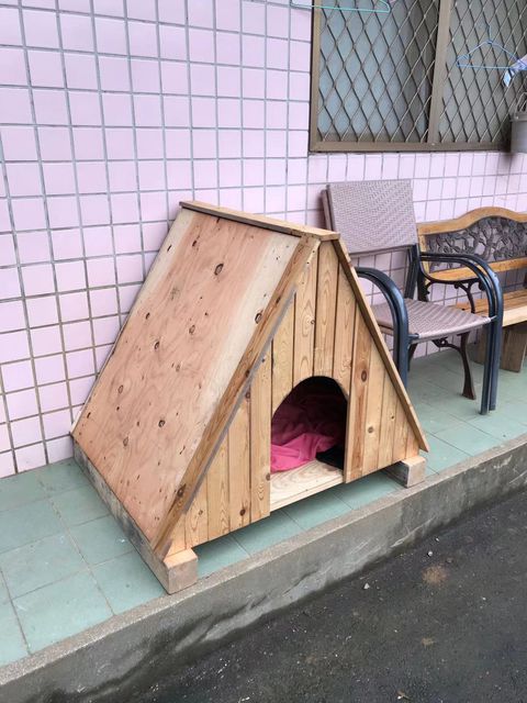

發表於 2020-12-29 12:37:45 | 顯示全部樓層

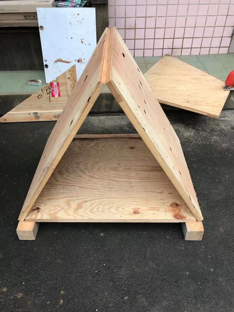

去年做的

 樓主| 發表於 2020-12-29 20:15:52 來自手機 | 顯示全部樓層
chenst 發表於 2020-12-29 12:37
去年做的
這個就是縮小版的"三角屋",
放在室內可以用很久,
放室外,屋脊防護一下,屋頂防水一下,
也能用很久。

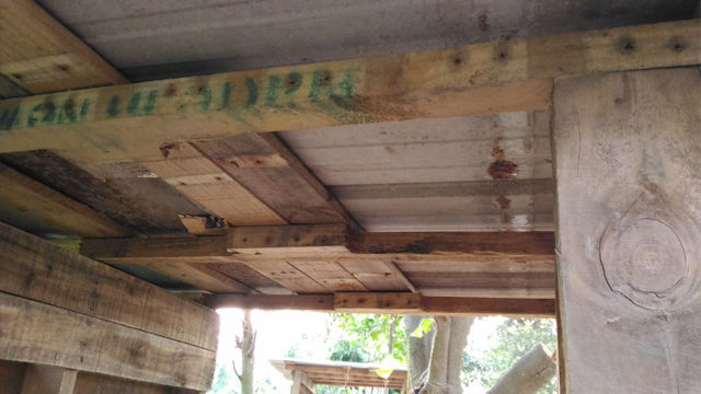

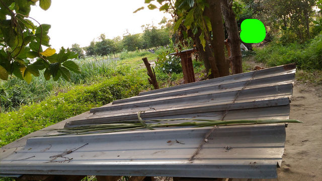

棧板應用來作出大狗屋(補照片歐!)
本帖最後由 taiwanbigmary 於 2021-1-3 00:28 編輯

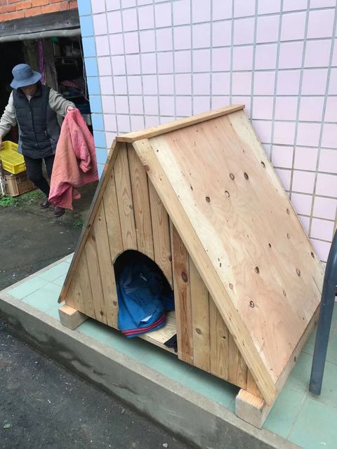

前幾天,細雨紛紛,先生趕著作,
過程沒有照下,
有成品屋,再PO.

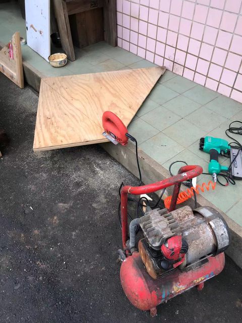

還有用到的新工具,跟大家報告。
從裡面看頂..很堅固..仿普通鐵皮屋頂作法..也是藍波釘伺候..兼緊固屋子形狀
浪板..用電剪刀剪..一道不到30秒..很有效率工具..

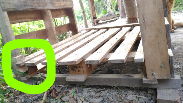

圈起處..打入一段木頭..卡緊空間..這種立方木塊+板條的棧板..比較用到..因為...要接合部份超過15公分..鑽孔鎖螺栓或是藍波釘伺候..較為麻煩..要鑽長孔和分次鎖..遷就現實..
