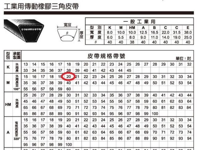

發表於 2021-1-4 17:16:08 | 顯示全部樓層
工業用傳動橡膠三角皮帶規格

發表於 2021-1-4 18:06:24 | 顯示全部樓層
eastern 發表於 2021-1-4 13:56
當然再來要找這19.9的皮帶可又難矣!...
如果皮帶沒龜裂硬化嚴重的話,皮帶調整一下即可
洗衣機皮帶規格+-1都可以用很寬鬆,很多五金行都有賣
洗衣機保養-皮帶調整
