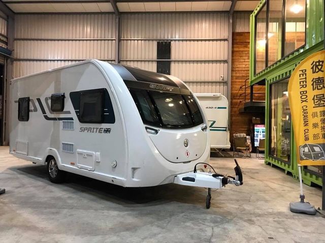

發表於 2021-1-12 21:03:07 | 顯示全部樓層
站大有考慮過買休旅車加掛拖車嗎
平時就開車上下班工作簡單玩
需要過夜就掛拖車出門
圖檔來源:網路
能用就好,別要求太完美
自己動手,廢物回收利用
