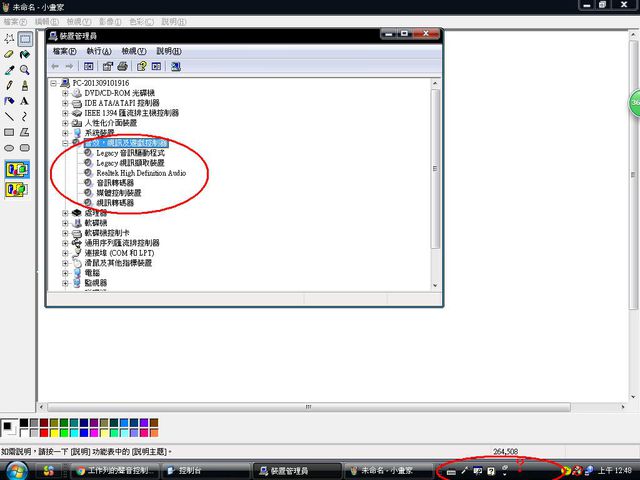

  開啟 "裝置管理員", 找 類型 "音效、視訊及遊戲控制器", 瞧有無音效裝置, 列出 或 截圖 再議.

 樓主| 發表於 2021-1-15 00:48:28 | 顯示全部樓層
本帖最後由 taiwanbigmary 於 2021-1-15 00:49 編輯
nessie 發表於 2021-1-14 23:53
是這樣
會不會是那喇叭壞了?

發表於 2021-1-15 17:05:11 | 顯示全部樓層
本帖最後由 nessie 於 2021-1-16 22:34 編輯
taiwanbigmary 發表於 2021-1-15 00:48
是這樣
會不會是那喇叭壞了?
  全都解除安裝, 若 "確認裝置解除安裝" 對話框 內有 "刪除此裝置的驅動程式軟體" 核取方塊不用勾選, 僅按 "確定" 即可,
  重新開機, 進桌面時 工作列通知區域 應會冒出 安裝硬體裝置 氣泡框.
  若安裝順利完成, "喇叭" 應會出現.
taiwanbigmary + 20 多謝!
