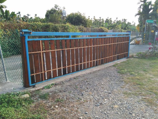

請問這種門大家建議用什麼漆

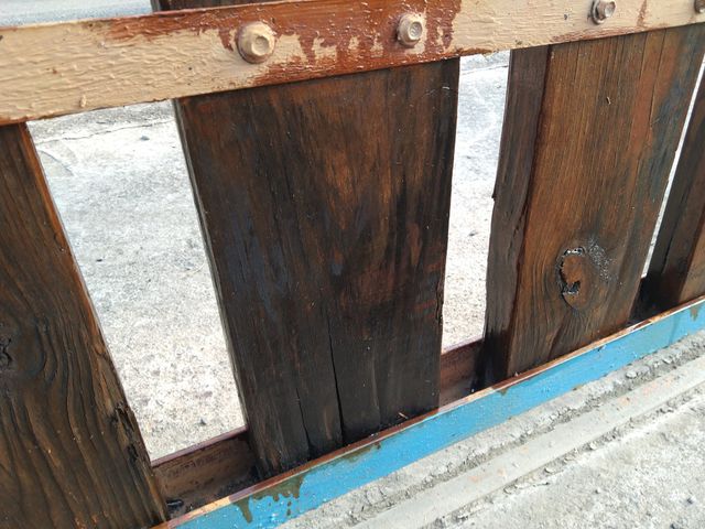

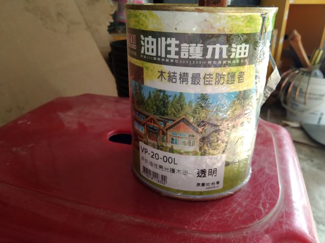

我原本是用護木漆..但去年雨季淋多了..好像下半部還是會淋壞....
還是直接用一般油漆呢?
或是有什麼好招可讓木頭部份不會那麼容易壞掉.
謝謝

看圖片 很像是掉漆了 面漆層不夠厚 所以沒有保護力
