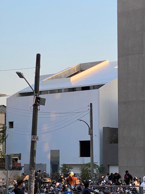

 樓主| 發表於 2021-2-22 08:23:47 | 顯示全部樓層
昨天在台中審計新村逛的時候,發現一間房子好像就是這個概念
參考看看

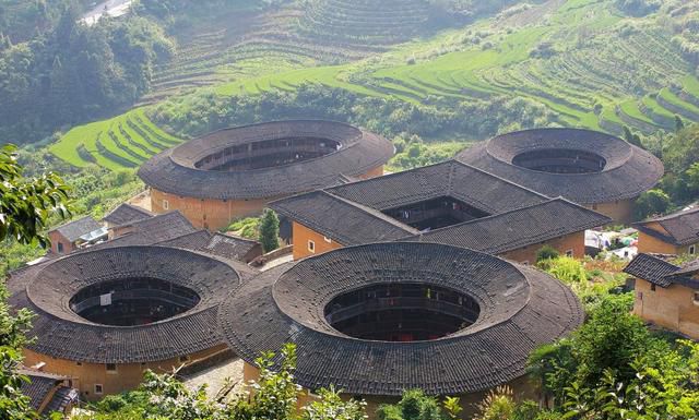

發表於 2021-6-25 22:27:13 | 顯示全部樓層
FlyNews 發表於 2021-2-22 17:42
頂樓露台不要蓋屋頂,
進可攻,退可守,
就可以上下其手了啊!…
好像不是喔, 我有問過客家土樓這樣中空或者U字形3面房間, 建築面積是算最外圍的總面積, 中間空出來的也算, 中間涉及2個費用
1) 設計師收費, 他們按面積多少坪算的, 就算中空也要收, 例如10米x20米的長方形房屋, 中間空出一個4米x5米的天井, 他們還是按200平方米來收費
2) 政府的房屋稅和農地可建面積計算也是算200平方米
請內行的朋友說明一下, 我也要確認是否這樣算的
