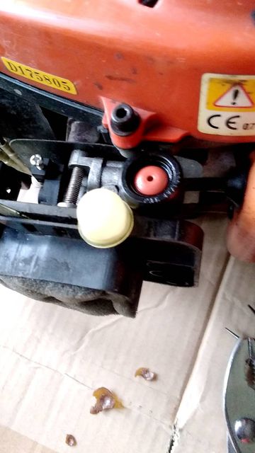

請教各位一下:
如圖所示,
像這樣只換透明按壓的部份,不換整顆的,
該怎麼換?
是慢慢把半圓按油球從邊緣擠入嗎?
煩請大家技術指導一下。(因為買了,覺得不會換,直接換整顆的材料也浪費了)
謝謝指教。

這種手壓泵浦沒辦法只單換透明部份

透明殼應該不是玻璃的吧?
我是沒裝過,但理論上是這樣…
若塑膠殼且可用擠的,正常而言可熱水變軟後再擠進去,擠進去時可能要抹點油,要到可以夠軟,但又不會過度變形的溫度…
最好先知道那透明殼什麼材質?pp要120度,其他塑膠材質像PVC/PET大多65-95度就會變軟。
也要注意用水煮對那塑膠殼會不會太熱?可別熱到整個變形…所以要慢慢升溫試出適合的溫度。
可先泡熱開水的方式試看看,塑膠殼放保溫杯裡,第一次泡滾水是預熱,要倒掉,第2次泡滾水後應該就可以,再不行就第3次,水溫大約可85-95度。
若泡熱水還差那一點,材質可能是HDPE,就放水裡煮100度。
若PP、PC可能高於100度才夠軟,可用鹽水、熱油、壓力鍋、烤箱…。
鹽水應該只略高於100度,壓力鍋110-115度,
但烤箱、滾熱油可到200度以上,一定會把塑膠溶掉,要監控溫度在120度左右再調高。
還有,小心不要被燙到!
這篇也有人講沒辦法換
http://www.2home.com.tw/bbs/foru ... hread&tid=53992
若不是用擠的,就要拆解後裝上去或整個換掉。
但看起來拆解後那個透明殼也沒法裝,所以加工廠組裝的生產線應該有特定溫度把透明殼烘軟。

化油器拆下從裡面裝上
